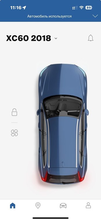

Второй день такая картинка
Машина по факту в гараже и заглушена
@@Dmitry,вышло обновление на iOS 5.38.0. Может обновление решит проблему.
@Антось,спасибо за совет
Проблема в том что у меня в appstore его пока нет, поэтому нет возможности проверить
Так бывает, когда нет связи у машины с сервером, например машина стоит на подземном паркинге.
@Станислав Александрович,ну это точно не мой вариант. Машина стоит там где и всегда и до вчерашнего дня все было хорошо.
Сброс клеммы большого АКБ помогает решить проблему:)
