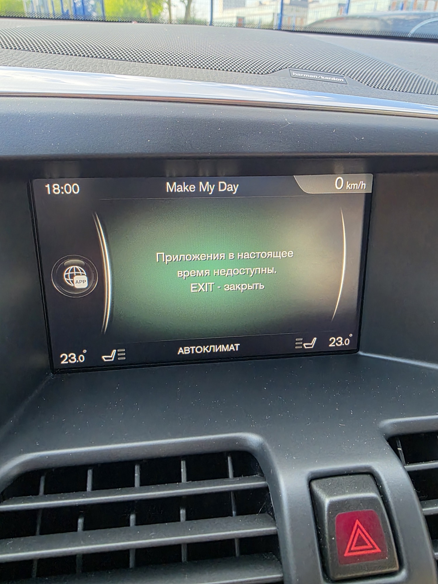

На хс60 2017 еще Р3 платформа сегодня хотел зайти в приложения в мультимедиа, чтобы попытаться получить QR для VOC, но никаких приложений уже нет. К точке доступа коннект был
Даже в яндекс не смог зайти, и в онлайн навигации карты не загрузились. Походу всё забанено уже

Как у многих 19-го числа отрубился ВОК а заодно и все онлайн сервисы в машине (Погода и тд)
Вчера в ХС 60 2018 год (покупка РФ/ решион для ВОК РФ) восстановились онлайн сервисы и обновились приложения Volvo cars и Голосовые команды ( не помню точное название). QR для коннекта с ВОК пока нет
ХС 90 2018 (покупка РФ/ для продления ВОК обращался к спецам на Авито, что они делали с регионом для ВОК не знаю) - пока всё глухо

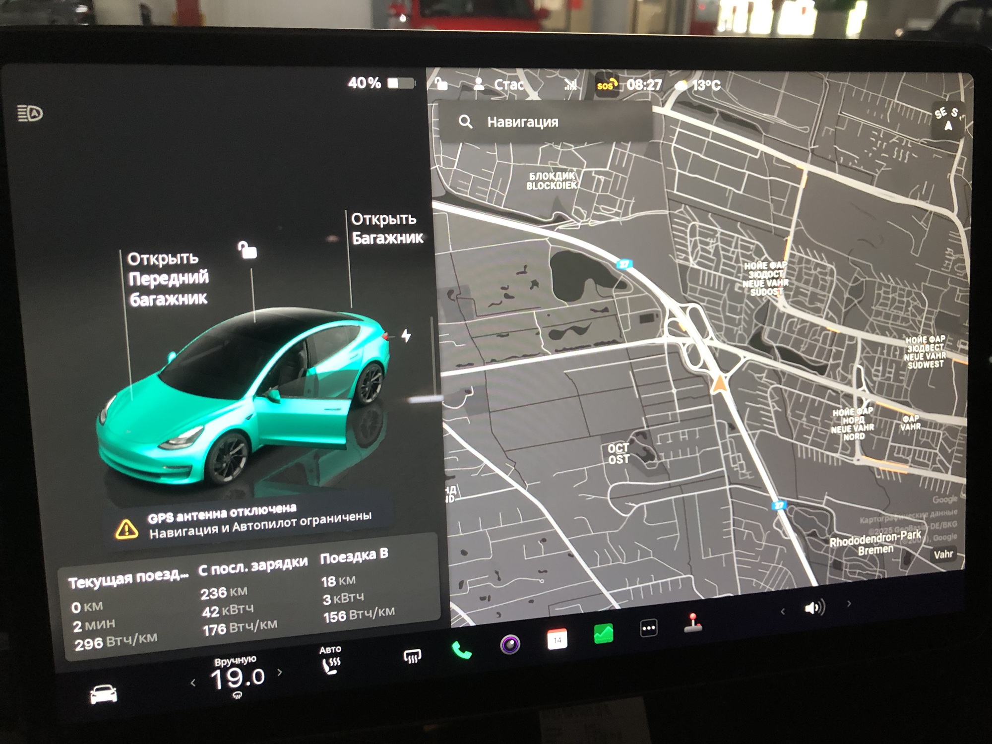

Я уже больше года катаюсь на Тесла, и вот с сентября перестали приходить обновления, большенство Тесла попали в бан по локации в РФ, но на днях все массово смогли победить бан, и массово получили обновы.
Способ был такой, с помощью девайса ХакРф машина переносится например в Германию, и отрубается антенна GPS, ждется обновление сервера, 8-15 дней, и вуаля, все мприлетели обновы, хотя 9 месяцев этого не было.
Я бы попробовал раздать инет с впн и перенести так же Вольво в регион без санкций, знать бы только как отключить GPS в машине.

Добрался наконец-то посмотреть xc90 2018 , попробовал прокинуть ей инет через wifi с телефона или через bt - вообще не реагирует. Сверху рисует и wifi и глобус, но ни пробки ни погода ни tune in - ничего не загружается. как будто инета нет. Это мой локальный глюк или у всех именно так?
49 минут назад, SLT-Ghost сказал:
- скажем так, у большинства с 19.05.2025...
