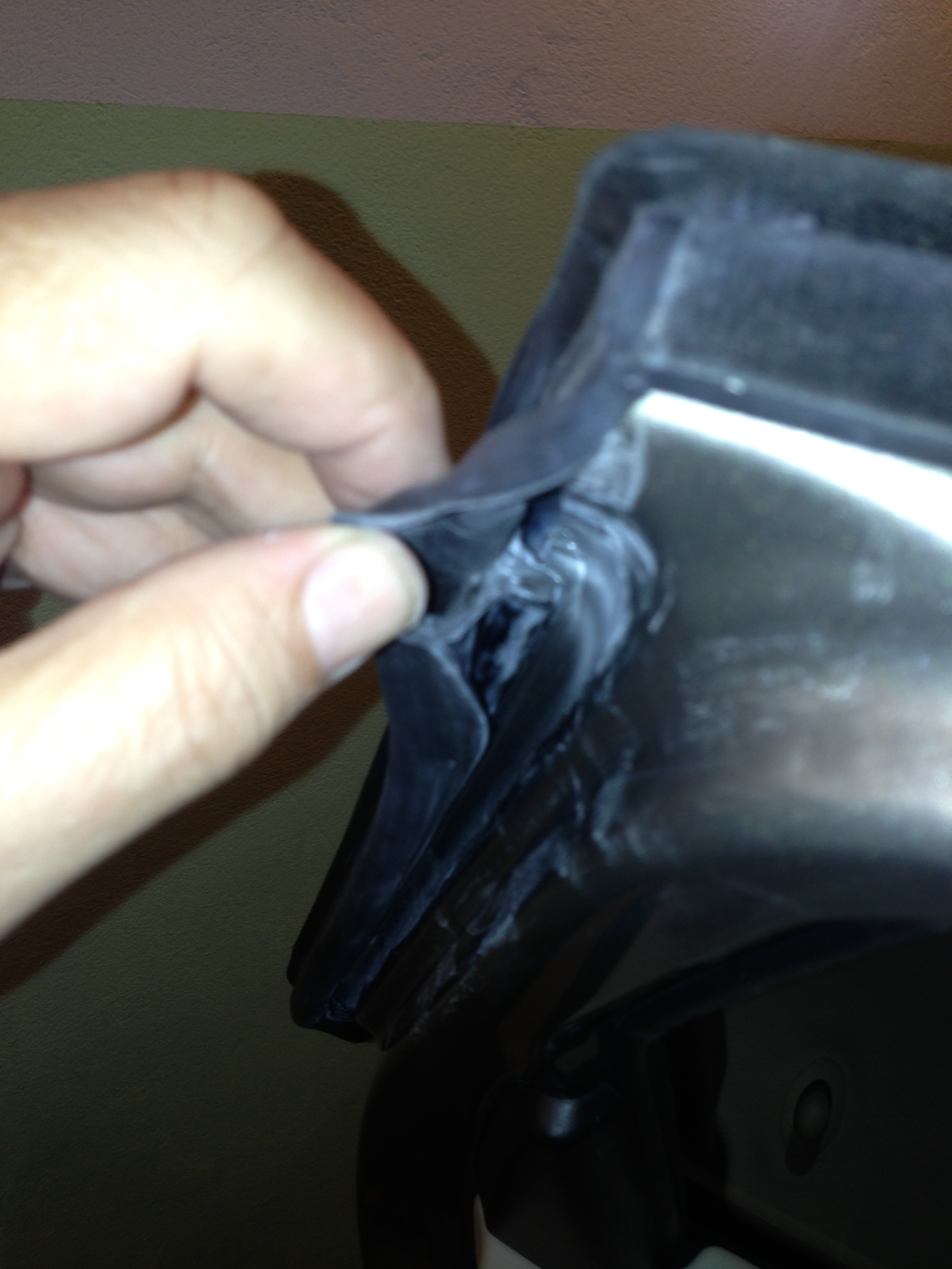

Выкладываю фотки отверстий в уплотнениях.
Спасибо Alexey1972.
