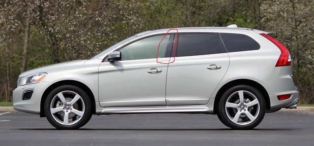

· #101 Опубликовано 23 мая, 2014 Думал ремень безопасности, но разматывал всю катушку и натягивал стук не пропадал. Поделиться сообщением Ссылка на сообщение Поделиться на другие сайты
· #102 Опубликовано 23 мая, 2014 попробуй что я сказал...если звук хоть немного ИЗМЕНИТСЯ-скажу дальше что делать Поделиться сообщением Ссылка на сообщение Поделиться на другие сайты
· #103 Опубликовано 23 мая, 2014 Появляется стук при неровностях на дороге в области стойки, где ремень безопасности, что может быть, как удалить стук???у вас ремень при этом пристегнут? Поделиться сообщением Ссылка на сообщение Поделиться на другие сайты
· #104 Опубликовано 23 мая, 2014 Это получается где уплотнитель стекла и двери идет там надо смазать? Поделиться сообщением Ссылка на сообщение Поделиться на другие сайты
· #105 Опубликовано 23 мая, 2014 Да. Во всех случаях пробовал, раздражает дико!!!! Поделиться сообщением Ссылка на сообщение Поделиться на другие сайты
· #106 Опубликовано 23 мая, 2014 Vmax87, Если смазка уплотнителя (можно силиконовой смазкой) и др. меры не помогут, обратитесь к Александру Кутузову. Он в своем разделе писал, что сверчков в стойках дверей с закрытыми глазами уже лечит. Поделиться сообщением Ссылка на сообщение Поделиться на другие сайты
· #107 Опубликовано 24 мая, 2014 Это получается где уплотнитель стекла и двери идет там надо смазать?Нет,уплотнитель ПРОЁМА ДВЕРИ и уплотнитель на самой двери-на рамке двери.Уплотнитель стекла ни в коем случае не мазать! Поделиться сообщением Ссылка на сообщение Поделиться на другие сайты
· #108 Опубликовано 24 мая, 2014 смазка уплотнителя (можно силиконовой смазкой)Касторовое масло держится гораздо дольше силикона и эффект сильнее Поделиться сообщением Ссылка на сообщение Поделиться на другие сайты
· #109 Опубликовано 24 мая, 2014 SVG, спасибо за подсказку, что дело в двери, а не в стойке. Вчера дверь открыл и по декоративной вставке пару раз ударил было два щелчка, как будто на место встало. А то до этого и в ОД обращался результата нуль. Потом сам разбирал не мог просто понять.))))) Поделиться сообщением Ссылка на сообщение Поделиться на другие сайты
· #110 Опубликовано 24 мая, 2014 Ну не за что..это скорее не подсказка-а наводкатак что-ушёл стук? Поделиться сообщением Ссылка на сообщение Поделиться на другие сайты
· #111 Опубликовано 24 мая, 2014 до этого и в ОД обращался результата нуль. Потом сам разбирал ...Спасение утопающих....Ни разу не встречал какого-либо дилера,который бы мог кроме замены масла что то серьёзное неочевидное разгадать....может в Москве и есть такие....в Воронеже нет...увы... Поделиться сообщением Ссылка на сообщение Поделиться на другие сайты
· #112 Опубликовано 26 мая, 2014 Ахааа я не могу проехал по тромвайным путям опять стук появился прям сразу.))))))))) Поделиться сообщением Ссылка на сообщение Поделиться на другие сайты
· #113 Опубликовано 26 мая, 2014 я всё же грешу на дверь..может на петлях люфт... Поделиться сообщением Ссылка на сообщение Поделиться на другие сайты
· #114 Опубликовано 27 мая, 2014 У меня был стук в районе правой двери, вернее брякание, по ощущениям что, инородный предмет попал в корпус динамика или внутрь двери и на неровностях брякает. После поездки на авто с мастером от Свида, было сразу определено, что это боковая стойка и её накладка, при разборе выяснилось, что все крепления целы и рассохся двухсторонний скотч, которым она также крепится :-) Всё проклеили, звук пропал. Поделиться сообщением Ссылка на сообщение Поделиться на другие сайты
· #115 Опубликовано 27 мая, 2014 Charmant, так и есть брякает вот эта самая декоративная вставка. Теперь надо разобраться как ее снять.))) Поделиться сообщением Ссылка на сообщение Поделиться на другие сайты
· #116 Опубликовано 27 мая, 2014 у меня хоть и гарантия уже закончилась на момент обращения с данной проблемой, но дилер не задавая никаких вопросов всё сам исправил не потребовав с меня за это вознаграждение. Поделиться сообщением Ссылка на сообщение Поделиться на другие сайты
· #117 Опубликовано 5 июня, 2014 Появляется стук при неровностях на дороге в области стойки, где ремень безопасности, что может быть, как удалить стук???У меня там же где то постукивает/поскрипывает/потрескивает переодически. Обращался в сервис, они что то поделали, но звуки остались. Есть решение? Поделиться сообщением Ссылка на сообщение Поделиться на другие сайты
· #118 Опубликовано 8 июня, 2014 Йцу Кен, да, есть решение исправил буквально на днях. Тяжело объяснить, но постараюсь. Открой водительскую дверь, отсоедини уплотнитель, который по контуру кузова идет. Потом посмотри где ремень безопасности и увидишь железяку волнистая толщиной 3мм и вот между ней и кузовом (стойкой) будет щель в неё засунь что-нибудь подобие резинки там сам посмотришь. )))) Поделиться сообщением Ссылка на сообщение Поделиться на другие сайты
