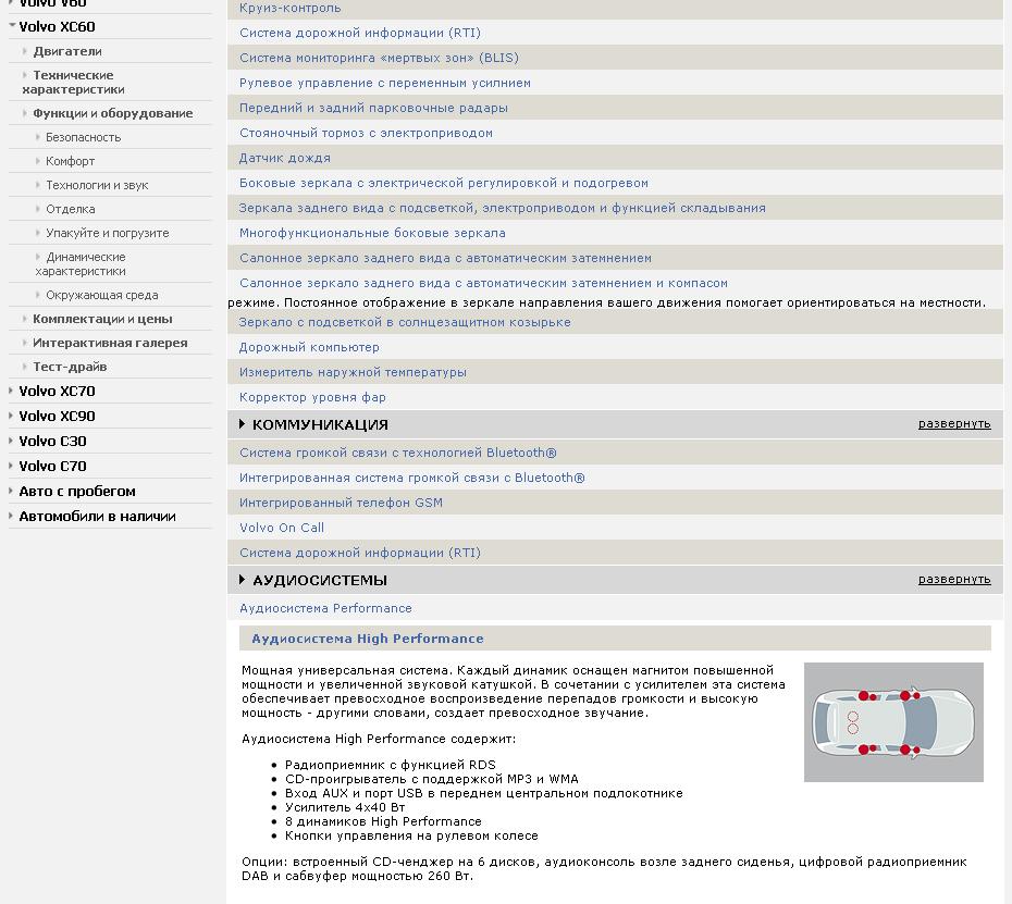

4. сабвуфер можно дозаказать на хайперформанс(точно) бывает ли премиум без саба-- вопрос. цена саба 29 000руб
Нельзя. Точно:D. Премиум без саба бывает. Допопция. Стоит 26500.
1.
29- ценник у дилера.
к хайперформу его можно дозаказать и доустановить. либо в Москву поставляют принципиально отличающиеся машины от тех, которые поставляют в Питер... они у нас тут не ломаются, кхайперформу можно дозаказать сабвуфер... наверняка найдутся еще отличия ;-))))))
