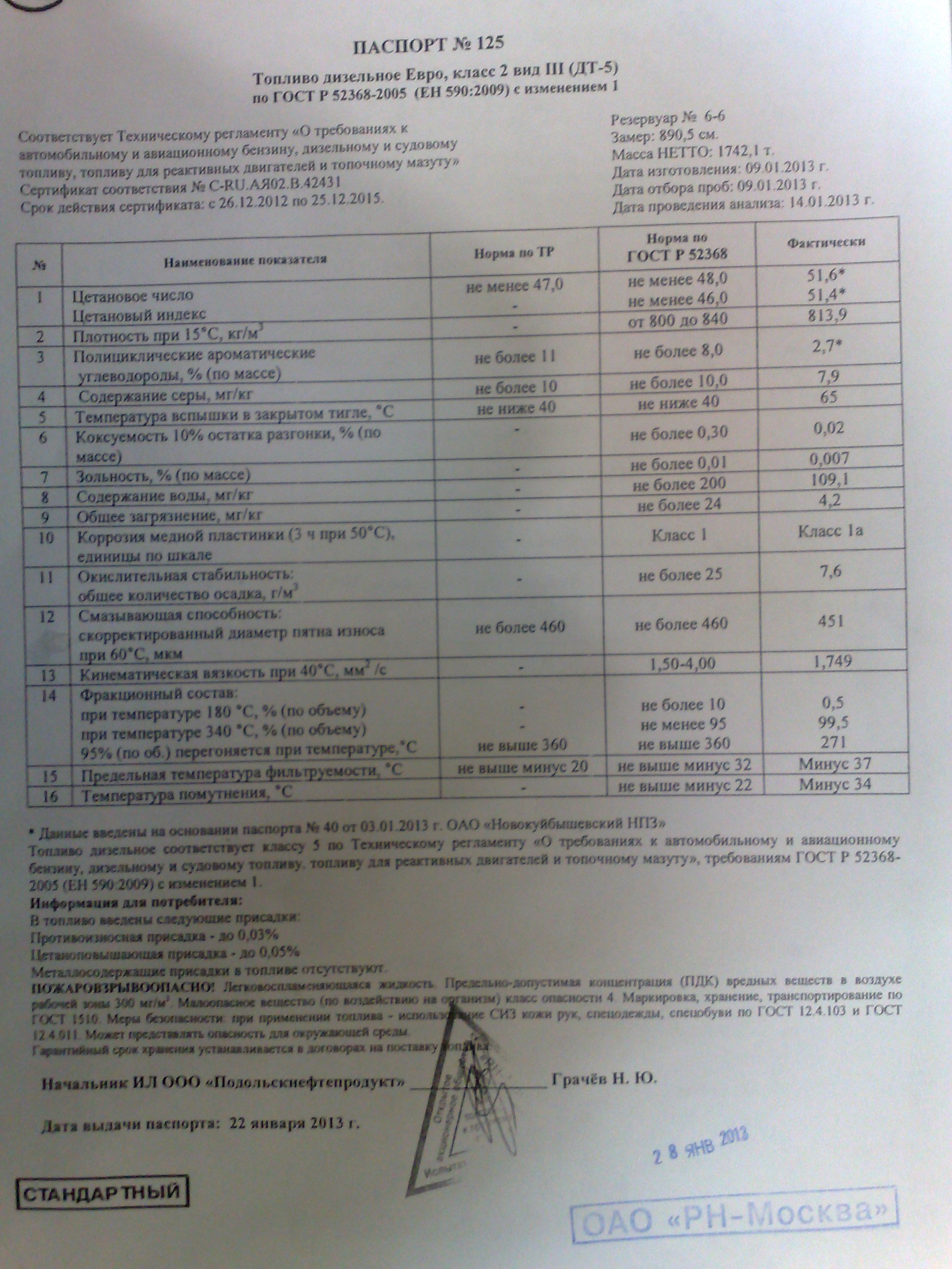

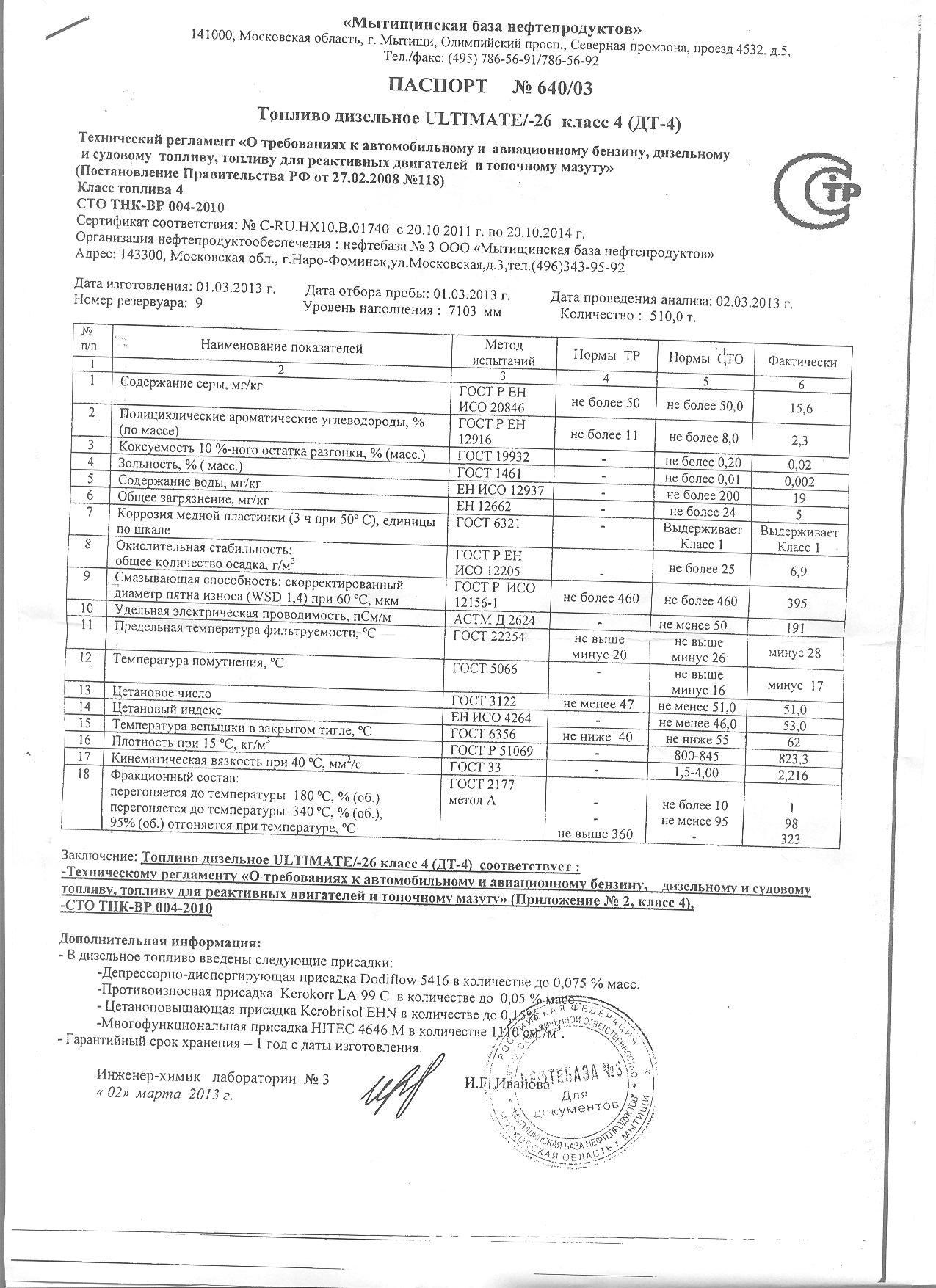

Существует СТО от ТНК-ВР и ГОСТ. То, что парят нам мозг на БП про супер присадки - так это необходимость для того, чтобы топливо соответствовало ГОСТу или хотя бы, по отношению к БП, своему же собственному созданному СТО 004-2010. Т.е. другими словами, если топливо соответствует ГОСТу 52368-2005, то там уже имеются супер-дрюпер-гипер-адски-алтимейты и другие страшные названия, про которые вам тщательно втира..., извините, рассказывают продавцы на АЗС.
+ Оказывается надо смотреть на температуру помутнения и прибавлять 10 градусов (точнее отнимать), а не температуру фильтруемости.
По характеристикам БП оказывается ЕВРО 4 и чуть хуже Роснефти ЕВРО 5, но по факту ну ни фига машина не едет, сколько не пробовал, результат всегда один стабильный - один шум. (По сути я и прошивку поставил BSR, т.к. заправлялся на БП всегда до определенного момента прозрения).
PS
Пишу ЕВРО для общего понимания, если быть точным, то в РФ классы и виды, при этом понятие класса в ГОСТе и в СТО разные.
- ГОСТ примерно равно ЕВРО5-ВИД3, а класс характеризует иные параметры, один среди которых температуры фильтруемости и помутнения.
- СТО примерно равно ЕВРО5-класс5

Про присадки поспешил, что-то она делает, HITEC которая
http://oiling.ru/soputstvuyushhie-tovary/prisadki/mnogofunkcionalnaya-prisadka-k-dizelnym-toplivam-hitec-4670.html
http://www.topreg.ru/prisadki-dlya-dizelnogo-i-pechnogo-topliva/hitec-4678-mnogofunktsionalniy-paket-prisadok-k-dizelnim-toplivam-i-gazoylyam
только вот hitec 4646m я не нашел, да и сколько её туда льют по факту никто никогда не определит, по моему.
Кто будет на заправке с двуми видами дизеля (с присадкой и без) можете сфоткать две бумажки? По идее там и будет сразу видна польза данной присадки в цифрах.
В теории на бумажке же уже цифры после добавления этой присадки, и объем этой присадки подгоняет топливо под госты и сто. Т.е. получается, что из всех плюсов она что-то чистит и что-то у нас меньше ржавеет, а остальное смотрите в цифрах. Тогда можно сделать вывод, что топливо без присадок на две головы выше, чем с присадками, т.к. топливо без присадок уже получено правильным путем без улучшайзеров. Тогда. если следовать данной логике, что тогда бодяжат БП, что у них после такого вливания улучшайзера, топливо до класса 5 (по их СТО) все равно не дотягивает :)))).Что скажете коллеги?
