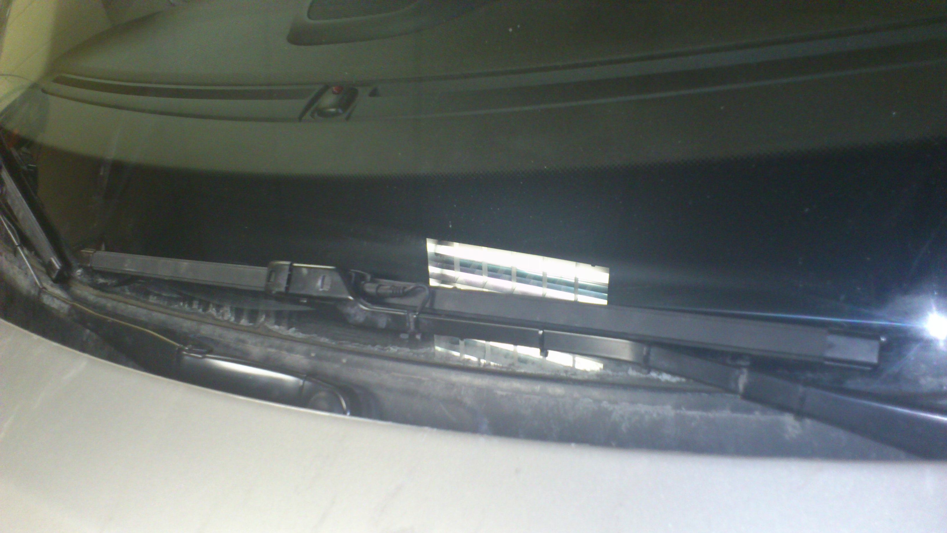

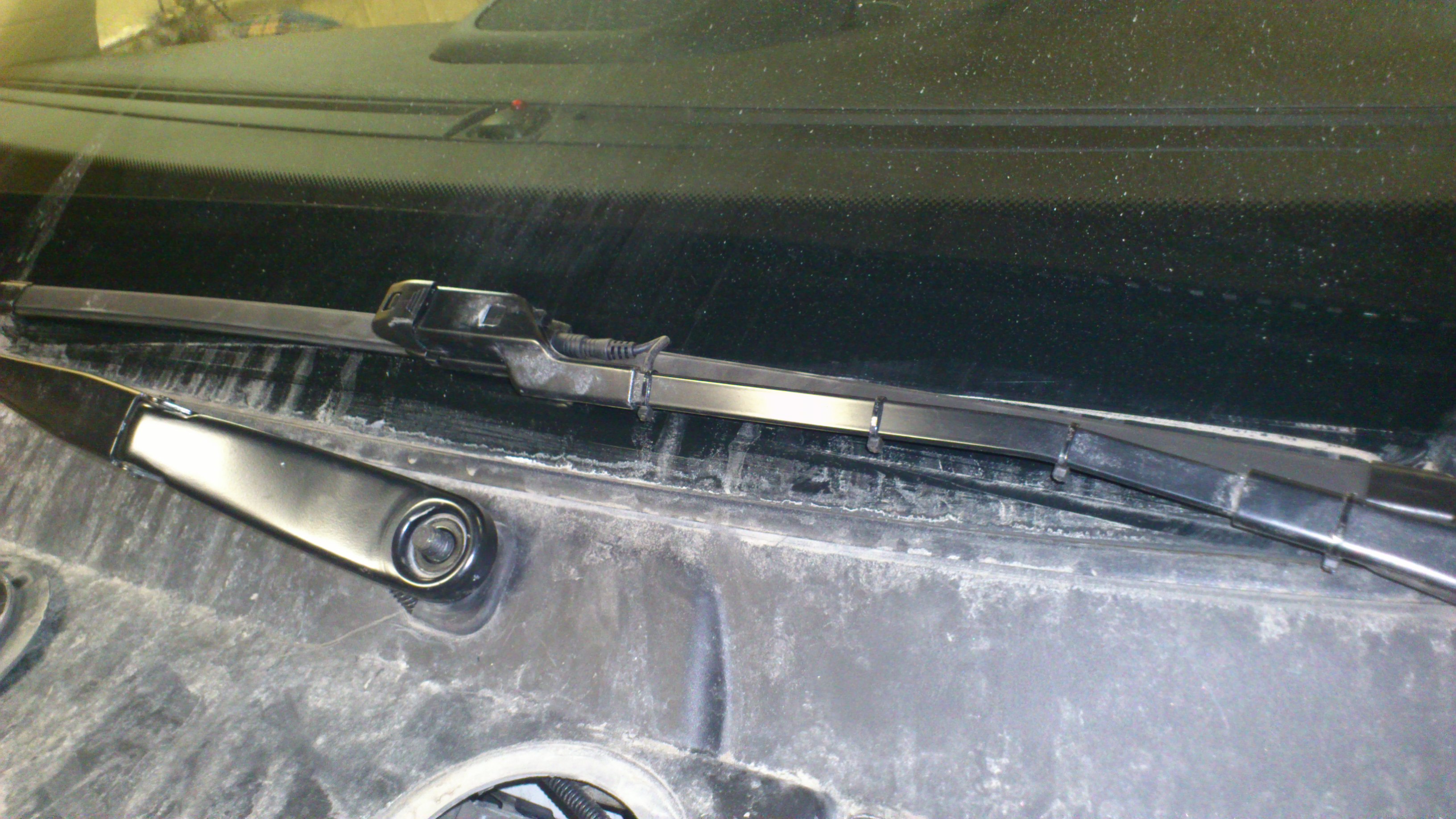

· #186 Опубликовано 6 декабря, 2012 Burner - решение проблемы! Отлично! Георгий Поделиться сообщением Ссылка на сообщение Поделиться на другие сайты

· #188 Опубликовано 7 декабря, 2012 сегодня поставили мне подогреваемые щетки Burner.Подключаться к форсункам не стал,так как похоже что они фигачат постоянно,а для резинок дворников это не гуд.Поэтому запитали на кнопку,когда захотел включил,потом выключил.Позже поставлю таймер(реле задержки) чтобы выключались сами через определенный интервал(чтоб все по взрослому).Пока чистят отлично,но сегодня было не меньше -3 и снег.Буду продолжать испытанияОчень круто! Где ставили? Сколько обошлась установка? Провода использовали которые в комплекте? Машина на гарантии еще? Поделиться сообщением Ссылка на сообщение Поделиться на другие сайты

· #196 Опубликовано 7 декабря, 2012 Очень круто! Где ставили? Сколько обошлась установка? Провода использовали которые в комплекте? Машина на гарантии еще?ставил в одной конторе,не сам.Обошлось вместе со щетками 4300.Самое главное грамотно проложить провод вдоль поводка(прикрепить хомутиками) и убрать его в пластиковый кожух,просверлив небольшое незаметное отверстие(на фото).Провода нужно оставить с запасом,чтобы при замене щеток и отгибе поводков его не оборвать.А так все через обычное реле,предохрыч 10А.До конца гарантии осталось 10 днейз.ы.сегодня утром -5 и сильный снег,пока все гуд! Volvo XC60 D5 AWD Summum Поделиться сообщением Ссылка на сообщение Поделиться на другие сайты
