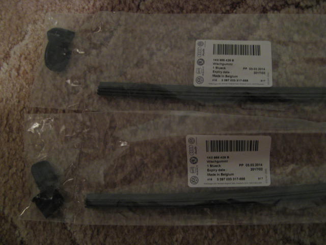

· #767 Опубликовано 27 сентября, 2014 Всем привет!Конечно можно купить и дворники Волво за пару тысяч, но .....Не читал тему целиком, потому может повторяюсь.Дворники Бош Аэро Твин (они же Волво) служат не долго.Меню резинки на оригинал (бош) раз в пол года.Код зап. части 1K0955429B. (от ВАГа).Идет комплект с пластиковой заглушкой.Главное не перепутайте, там только с одной стороны!!!Длина 65 см. Одна родная, вторую просто обрезаем.Цена вопроса порядка 550 руб. за две.Время замены порядка 15 минут.Сори за фото. Поделиться сообщением Ссылка на сообщение Поделиться на другие сайты
