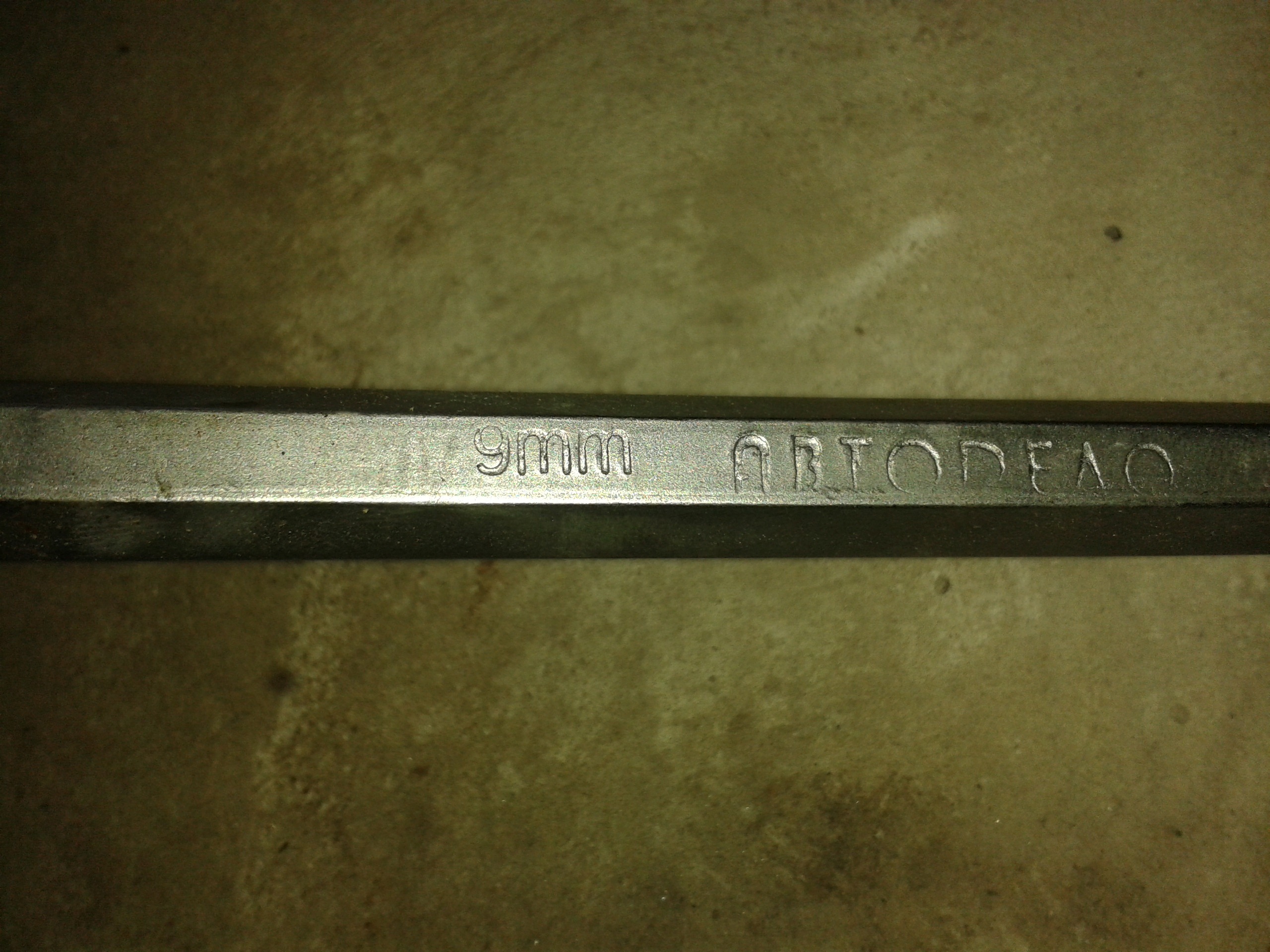

· #114 Опубликовано 9 августа, 2014 Извиняюсь, действительно шестигранник, причем, кажется, на 9. Я просто покупал Торкс Т55 для замены дисков на Пыжике супруги одновременно с этим шестигранником.Ниже фото.Просто, если мне не изменяет память, то как раз на 8 там проворачивается, а 10-ка не лезет. А в наборах именно максимальные размеры 8 и 10. А почему Вы решили что там 11? Может это я что-то путаю, но другого инструмента я не покупал.... Поделиться сообщением Ссылка на сообщение Поделиться на другие сайты
· #115 Опубликовано 9 августа, 2014 Решил, потому, что шестигранник 10 вращается свободно, а 12 не лезет.Я сначала сделал замеры торксом, по результатам поехал в магазин. Там мне сказали, что 11 не бывает. Взял 10 и 12, результат описал выше. Поделиться сообщением Ссылка на сообщение Поделиться на другие сайты

· #118 Опубликовано 9 августа, 2014 я описывал процесс замены в теме про хруст тормозов передних. (Модераторов прошу прощения как ссылку дать не разобрался):Колодки поменял. Делал сам. Фото не делал, но пошагово это так:-Вывешиваем машину, снимаем колесо.*- отжимаем пружину суппорта и снимаем ее. Отверткой помогаем, если только руками не получается-Снмаем два защитных колпачка с резиновых втулок направляющих. Инструмент не нужен.*- шестигранником на 9 выкручиваем обе направляющих, верхняя и нижняя. Шестигранник или бита должны быть длинными, т.к. короткая или бита в головке не достанет, такая конструкция направляющей. Редкий шестигранник, кстати, не во всех наборах инструмента есть, но автомагазин вам в помощь-Сдвигаем весь ссупорт по направлению движения авто-внешнюю колодку вытаскиваем, а внутреннюю оставляем она сидит в обоих тормозных цилиндрах с помощью специальных усиков-Специальным "съемником" вдавливаем через колодку поршни цилиндров. По одному вдавливать нельзя иначе один полностью выдавит другой и тогда....ну не знаю слава богу, но без прокачки и танцев с бубнами, думаю, никак.*-вынимаем внутреннюю колодку-Чистим все и вся, но аккуратно, чтобы не поцарапать диск-специальным спреем для очистки тормозов (я брал ликви моли, но есть еще хай гир. Другими не пользовался не знаю) обрабатываем места посадки*колодок*и сам диск тормозной от смазки и другой гадости, попавшей на него при очистке. Не забываем про внутреннюю сторону диска.-Смазываем места посадки*колодок, торцы*колодок*и все точки, где они имеют контакт с супортом. Только тоже аккуратно, чтобы не заляпать диск. Можно проложить в зазор между диском и скобой суппотра газетой для верности.- вставляем внутреннюю колодку в поршни тормозного цилиндра. Я предварительно смазал эти усики, думаю не лишнее-Вставляем внешнюю колодку в скобу и надеваем суппорт- закручиваем направляющие, которые надо тоже предварительно очистить. Кстати их я не смазывал. Но закручиваем не до конца.*- одеваем пружину суппорта и теперь затягиваем направляющие- одевам защитные колпачки и ставим на место колесо-Опускаем авто.- садимся в машину и 5-6 раз до упора нажимаем педаль тормоза, лучше при заведенном двигателе- не забываем про щадящий-обкаточный режим на первых 500 кмОбе стороны идентичны по работе. Смазку суппортов брал тоже ликви моли в таком маленьком пакетике, смазка для суппортов тормозной системы. Из специфичных инструментов только шестигранник на 9 не короткий. Вот как-то так. Желающим повозиться с машиной в помощь. П.с. колодки брал текстар, на прошлом опыте был доволен. И еще, конструктивный, мне кажется, просчет выражается в отсутствии пружинок на колодках, которые прижимали бы их относительно самого суппорта, а так они имеют свобду и со временем вырабатыват в местах трения бороздки от чего получают еще большую подвижность, так сказать, оттого и перемещения всего механизма и соответственно хруст, щелчки.*После замены 150 км пока тихо, но не думаю что на очень долго. А смазка дилером это типа временной меры износ и бороздки никуда не денутся, а смазка стирается с таких маленьких площадей контакта очень быстро. Так что действительно, конструктивная особенностьот Поделиться сообщением Ссылка на сообщение Поделиться на другие сайты
· #119 Опубликовано 10 августа, 2014 С технологией замены все понятно, в сети даже видео есть. Если кому нужно могу тут выложить.Вопрос по размеру шестигранника, уверены что 9. У меня 10 свободно вращается.Автору предыдущего поста, спасибо за подробную инструкцию. Поделиться сообщением Ссылка на сообщение Поделиться на другие сайты
· #120 Опубликовано 10 августа, 2014 Я поэтому искал свое сообщение годовалой давности, потому что был не уверен. А пока вспоминал еще вспомнил, что действительно 10 типа прокручивается, а 12 не лезет, только если там совсем разобраться то направляющая там в такой типа обойме ответной части суппорта и 10 проворачивается именно в этой обойме, а 12 просто не залезает в неё.... короче, на 9 подойдет! Кстати, возьмите если сомнения гложат 8 и посмотриие насколько она глубже зайдет чем 10.кстати, это можно сделать даже не поднимая машину. Поделиться сообщением Ссылка на сообщение Поделиться на другие сайты
