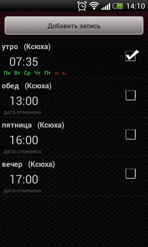

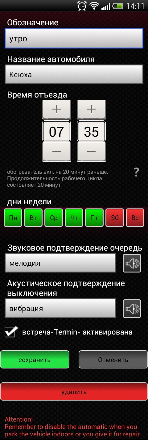

Везде есть дни недели и время.

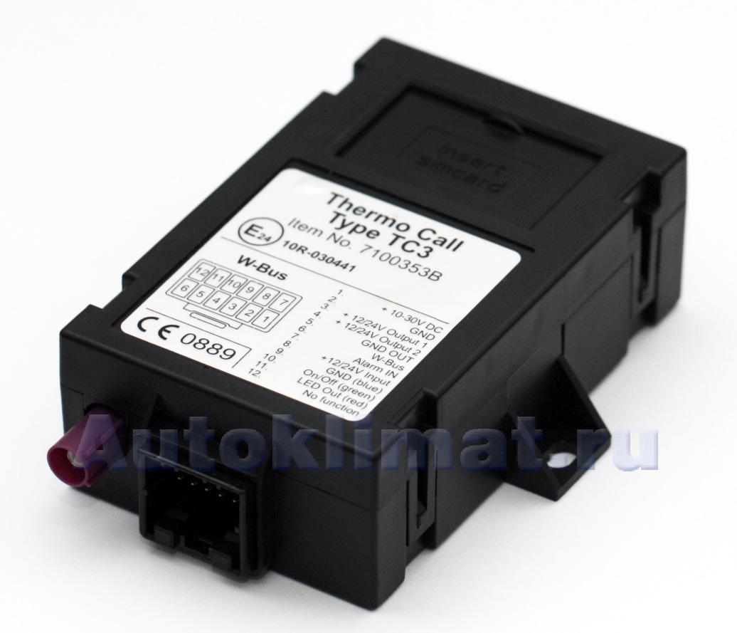

чтобы так комфортно жить нужны не ВОК и не брелок, поможет только Webasto Thermo Call TC-3 с программой на смартфоне.
