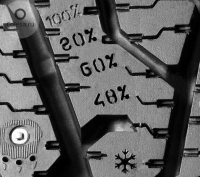

Вопрос об индикаторе износа резины: если видны две цифры рядом - 4,а под ней 6, это как понимать?
Износ не превышает того, что видно.
В Вашем случае, если видите 4 - не более 40 %...я так думаю;);)

Все гораздо проще. Цифры показывают остаточную высоту протектора в мм. Видите 6 - значит высота протектора в данном месте составляет 6 мм.
Согласен! Цифры, скорее - это миллиметры, но бывает и такое обозначение:
