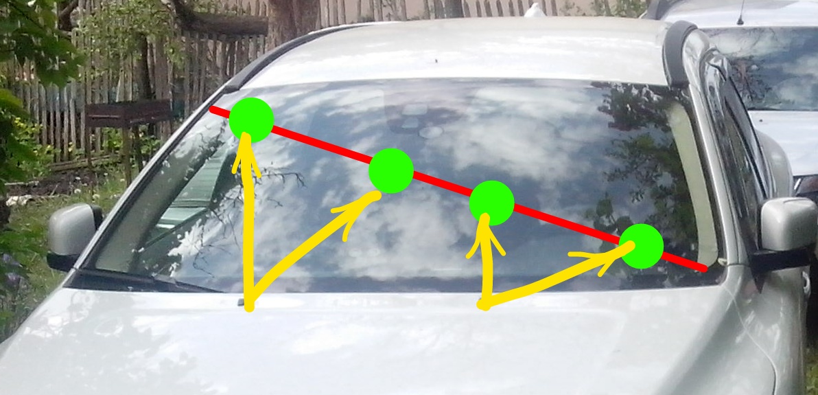

Milleroff, всё что нужно, это взять булавку или заточенную скрепку (у меня такая прописалась в подлокотнике на полочке :) ) и подправить крайние жиклеры форсунок (если речь не о веерных форсунках). А вообще, я всё лето экспериментирую с положением жиклеров и нашёл оптимальное ДЛЯ МЕНЯ положение, когда воды достаётся всему сектору лобового стекла и нет "затёртых" неочищенных мест. Точки впрыскивания на стекле должны быть равномерно распределены на линии, соединяющей левый нижний и правый верхний углы, на диагонали. Тогда подача воды на прямом ходу щёток эффективно моет левую половину, а подача воды под щётки на обратном ходу - правую половину.
Но у меня беда в том, что эти жиклеры летом от жары и вибраций дизеля постоянно смещались на своих шарнирах. А ещё они заростали отложениями, пришлось три месяца назад снимать форсунки и отмачивать в Силит Бэнге. Зато потом струячили тааак, что я уже не помню как они должны струячить! :D Наверное круче, чем на новой машине! Вот настала пора ещё раз их почистить... а может таки купить веерные с подогревом от S60? Или в зиму не стоит этого делать?

yukaz, спасибо за совет. Мысль о настройке форсунок тоже закрадывалась. Пока тепло попробую поэксперементировать.

я вам сразу посоветовала перенастроить форсунки, вообще-то;) И плюс за счёт трёх разбрызгивателей у вас, вероятно, количество жидкости большое получается, так что жмите покороче. Yukaz вон даже схему распределения потоков привёл, класную кстати)
