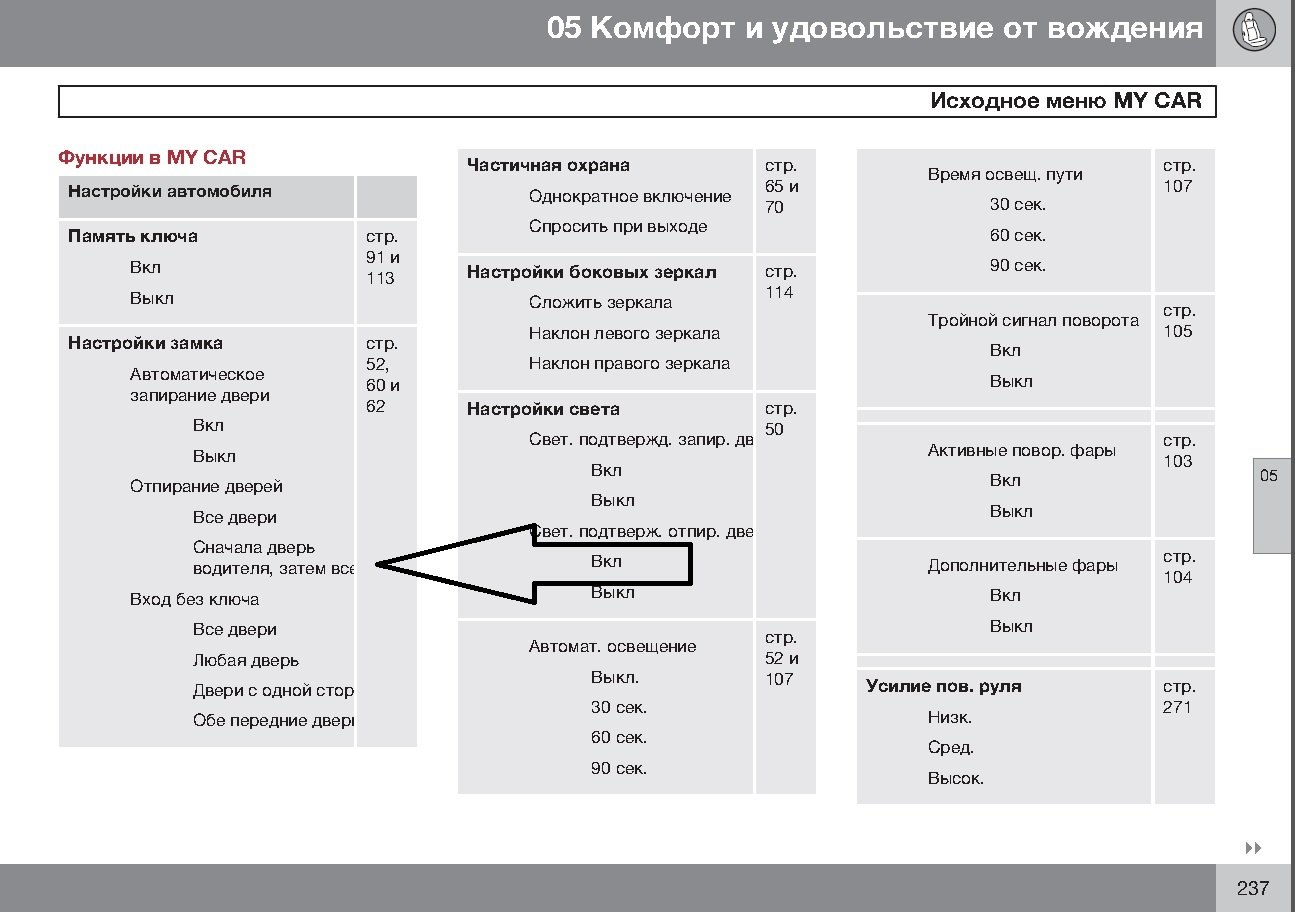

Да, я эти 2 пути понимаю. Но не понимаю смысла фичи - зачем держать все двери заблокированными при отпирании двери водителя?
А без кейлеса в режиме ручной блокировки такой проблемы нет?
6 минут назад, Nagual сказал:
Я считаю, что это правильно и рад, что запирание дверей работает именно так. Популярная схема, тронулись Вы с места, бац, какой-то удар (или почувствовали, что пробили колесо), остановились, открыли свою дверь и попутно автоматически разблокировались все двери, пока Вы ходите вокруг машины, воришки открывают пассажирские двери и забирают всё, что не ровно лежит.
Сам так один раз на Казанском вокзале в 6 утра встрял, был на Ауди, там все двери разблокируются при открытии водительской. Когда сдавал назад (при параллельной парковке), через две сплошные неожиданно сзади появился чурбан, которого я лягонько боднул в переднее крыло. Я уже выскочил из машины, но в последний момент сел обратно, чтобы взять сумку с переднего пассажирского сиденья, и какого же было мою удивление, что в эти буквально доли секунды открылась передняя пассажирская дверь мальчиком цыганом, который явно претендовал на мою сумку. Закончилось всё тем, что у меня на бампере почти ничего не осталось (полернул), а чувак, который через 2 сплошные подлетел ко мне сзади, когда я сдавал задом, дал по газам и уехал пока я охеревал от происходящего и набирал 112.
XC90 T8 Inscription 2021MY
52 минуты назад, Nagual сказал:
Отключите в меню.
@Бес в каком пункте меню это делается?
По-моему "Настойки".
@Бес если только именно так, в обычном меню не нашел, где это настраивается)
3 минуты назад, Бес сказал:
с помощью настойки можно много чего настроить :drink:
Май кар/настройки/Настройки замка
