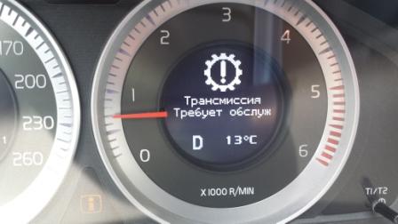

А кого-то еще при толчках появляются такие сообщения?
С такими мессаджами по любому в сервис. Желательно на эвакуаторе.
Zaitsev, конечно нет. Тебе в какой то степени проще с такими сообщениями доказать необходимость ремонта замены АКПП.
Это счастье, когда проблема имеет такие рисунки!
Надо сделать больше фоток и видео с номером машины, вин, пробег, время и т.д. И на станцию читать ошибки.
Обычно (а вернее сказать всегда) толчки без рисунков.
