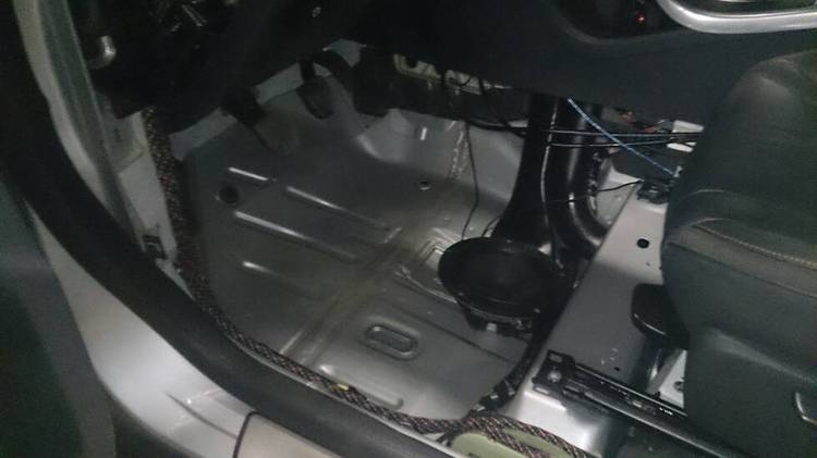

Поехали... DSC_0012.thumb.JPG.eedbe42c102c21be26603DSC_0014.thumb.JPG.29ec6eef223271187e52d

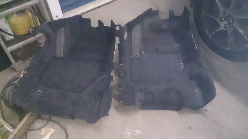

Удалось купить передний ковёр от s60. Тютелька в тютельку подходит.
@spacelord, дык надо будет ящик еще делать? :huh: в bmw вроде вообще в пороги выходит подседельник?
будем. но председельник. Надеемся около 10 литров выиграть.
