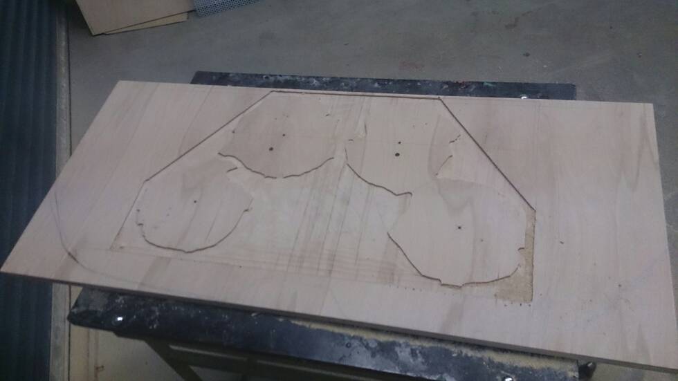

Совершенно забыл тут продолжить рассказ про ножные ванны :)
DSC_0074.thumb.JPG.db155379a382ab3e7560e
DSC_0078.thumb.JPG.32c428d615747b15f5861
Крепление уголками к поеречной балке
DSC_0076.thumb.JPG.52870ed1238e481dde2e7
покрасил для совести в черный
DSC_0081.thumb.JPG.b9fa2d76958351d2e9ecd

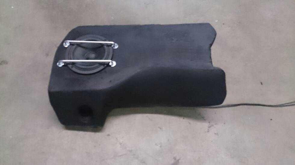

Получилось около 8л. Выбор динамика сократился до одного :) wavecor wf152bd05 www.wavecor.com/html/wf152bd05_06.html

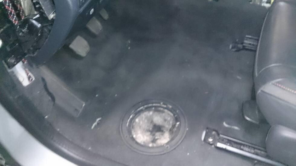

карпет привел в форму осторожно нагревая строительным феном. конечно не совсем фабрично получилось, но лучше чем ожидал

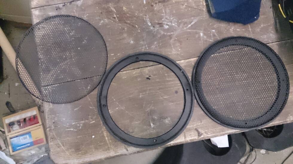

завалявшийся где-то гриль взял как базу для защитныx колец
DSC_0097.thumb.JPG.18d74d6ed9ed848285812
DSC_0098.thumb.JPG.e8cc55d84b23e5dc9d22a
кольцо прижало капет к корпусу

Звучание снизу отличное :) Кикбас намного суше и отчетливей чем из двери
Саб отыгрывает свободно до ниже 20hz, причем на любой громкости, даже на самой тиxой

Не, отлично получилось. Но вот теперь динамики надо часто пылесосить :lol:
пылесосить и новый гриль сделать, помассивнее и попрочнее... а то некоторые теперь не совсем товарищи неосторожно садятся. :frantics:

  В 1/13/2017 в 12:05, AndreyS сказал:
Что по звучанию снизу скажете? @BSR, там же ногами все прикроется, не?
Зависит от диапазона НЧ.
Например, у БМВ миды вообще под сиденьем.
  В 1/13/2017 в 13:13, BSR сказал:
@spacelord! А как у Вас порезаны напольники?
  В 1/13/2017 в 13:19, AndreyS сказал:
до 190 с 24db. как и в дверяx было.
  В 1/13/2017 в 13:20, spacelord сказал:
Высоковато.
Хотя 150 Гц на 24 дб в подседельниках БМВ имеют право на жизнь.
