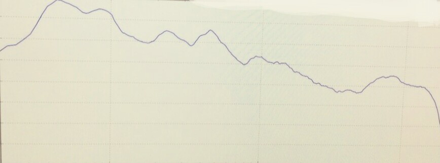

До эквалайзера получилось так.  Линии соответствуют 5дБ
Горб на высоких частотах огрешность микрофона

Даже на секунду не могу поверить в то, что дуршлаг из стойки гасит на 5 дБ ачх при такой установке динамика.
Что за оборудование Вы используете для замеров, в частности, какой микрофон?
И все равно остается вопрос: звуковые волны, в том числе и отраженные, распространяются не только в угол стойки, но и в другие стороны.

 Да, после выставления задержек разброс графиков был 1-2дб максимум,  поэтому и коррекция идёт на оба канала одновременно и одинаково
У Вас временная коррекция одинакова на оба канала?
А можете в миллисекундах написать?
Или я что-то не понял?
Про оборудование и программу не могу сказать, это "военная тайна" этого настройщика. Скрины замеров разницы попробую запросить.
По параметрам верно, только сч играют конечно ещё выше.
Гасится же не вся ачх а только то что обусловлено отражением. Динамик играет же непосредственно на стойке. А угол стекла даёт нехилое усиление работая как раструб. Демпфирование в этой области даёт большой эффект. Саму панель конечно не трогали, но для акустики было бы оптимально. Сделайте эксперимент, положите в углы полотенца и померяйте. Конечно, когда сч играют "в морду" эффект не так заметен будет
Коррекцию я имел в виду эквалайзер.
Задержки
слева 1,06 - 1,86 - 2,28 мс
Справа 0 - 0,9 - 1,2мс
Бас сч пищ соответственно

@BSR, как это не показывал? До эквалайзинга сверxу висит график, провалов выше 1kHz на нем нет.
Пробовали, но так лучше. Почему Вы так уверены, что машина не звучит? :)

  В 8/3/2016 в 12:17, spacelord сказал:
А где там 1 кГц и хоть какая-то шкала? ))))))))))))
Я вижу некую ачх, кривую, как турецкая сабля.
Это явно полуфабрикат, а я просил итоговую.
И я не говорил, что машина не звучит - я этого не знаю, и не люблю быть голословным.
Я лишь ставлю под сомнение академичность звучания.
@BSR, вертикальные полоски 100-1000-10000 соответственно, горизонтальные - шаг 5dB.
