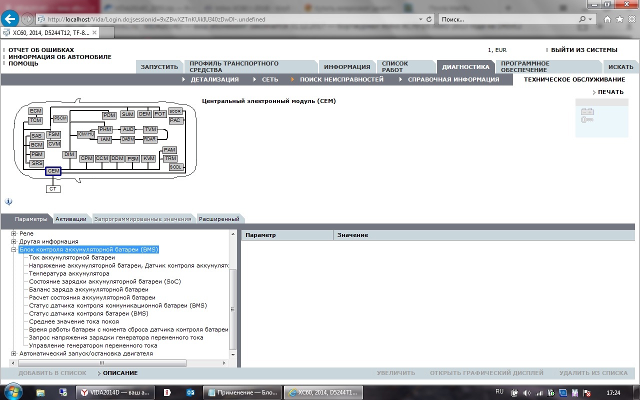

В 28.12.2017 в 14:11, Бес сказал:
По моему ВИДА покажет точнее. Она берет не в моменте расход, а за какой-то период.
В техобслуживании посмотри.
В ВИДА прописано 25 мА.
Где тут копать?)5a4a44f54d254_.thumb.jpg.ea87dd97181e4a3f44e408800d49f93e.jpg
@TABU, параметр среднее значение тока покоя)
