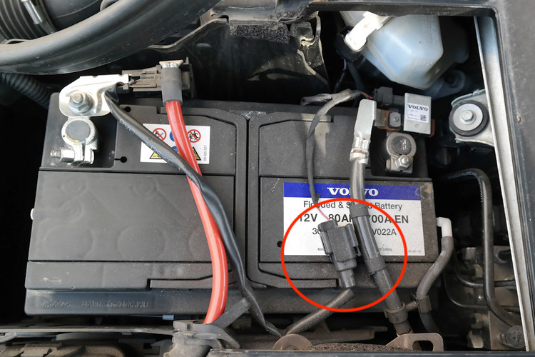

  В 11/5/2017 в 14:52, jon сказал:
Позже найду инет нормальный и выгружу сюда
@jon, Жень точно этот он же на минус идет,а нам нужен с плюса???А,эта коробочка предохранитель или разьем?
Изменено пользователем Mihana
И вообще стоит ли его отключать если все неоднозначно???

  В 11/6/2017 в 07:31, Mihana сказал:
Этот красный провод питания BMS.
Как раз идет от BMS, находящегося на минусовой клемме, до плюсовой клеммы.
Коробочка, судя по фото, это простой разъем.

@jon, Жень этот разъём и рассаединять?
@Mihana, ага.
Там язычок нужно надавить и разъединить
