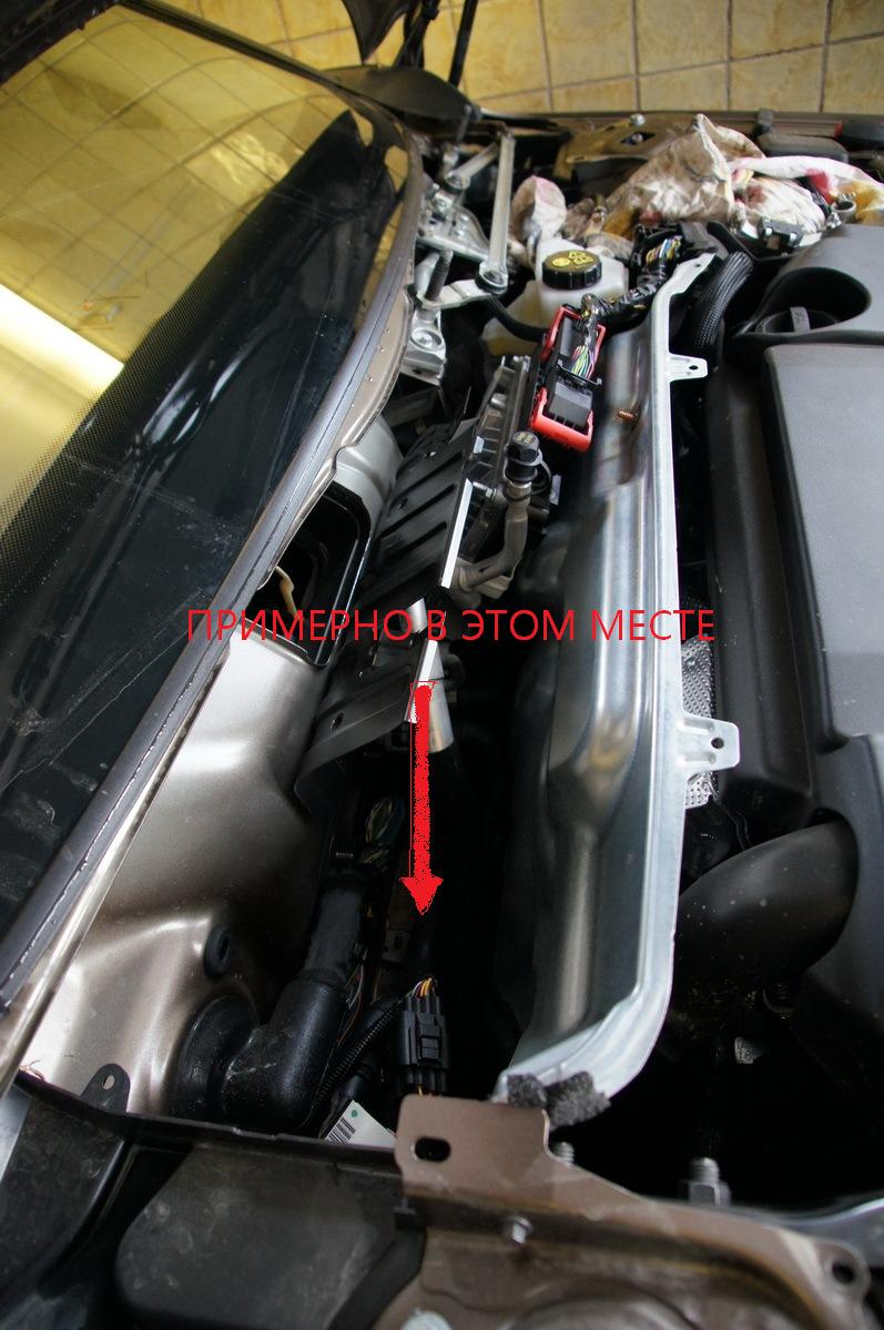

Ситему закольцевать можно, оптимально для этого подойдет угловой соединитель, делать это надо в районе между капотом и лобовым стеклом сняв стеклоочистители и демонтировав большое черное пластмассовое жабо, там трубки ОЖ на хомутах,
просто под крылом где стоит котел трубки ОЖ одеты на быстросъемные соединения и для закольцовки нужен соединитель с ответными частями, которого скорее всего нет. :)
