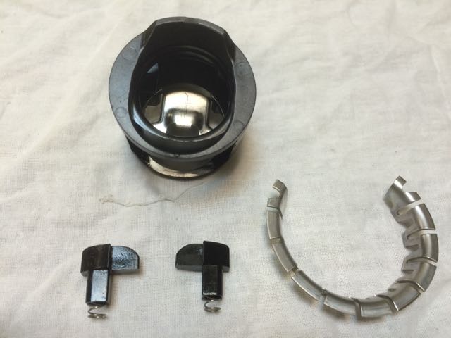

Клапан в заливной горловине бака можно за 3 минуты вынуть.
Я пошел немного дальше. В самом клапане вынул стопорные детали и воткнул клапан обратно. Теперь туда лезет любой пистолет.
Мне больше нравится как с клапаном пистолет фиксируется в горловине при заправке.
На фото сам клапан, пружина, удерживающая клапан в горловине и стопорные элементы, которые вынул из клапана (2 шт.)
