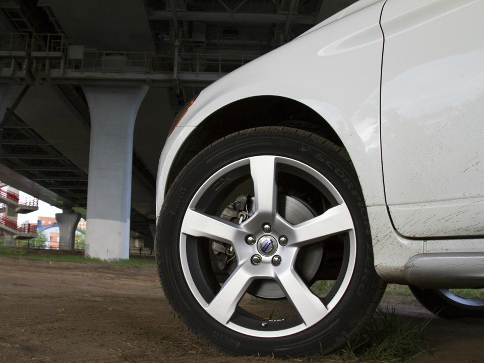

На 20-ых жестковато спереди, где основной дискомфорт от ударов, передающихся на руль при проезде неровностей, даже небольших. По городу без проблем, за городом- средненько. На улучшение комфорта влияет даже полный бак, с загруузкой багажника ситуация еще улучшается. Ударов на баранке значительно меньше, когда руль переведен в "низкое усилие". Сход-развал чуточку ушел, но и на 17-18 можно попасть. Диски за летне-осенний сезон не стали квадратными, грыж нет. Да, резина Scorpion Zero, что на 20, имеет более агрессивный рисунок (всесезонка), по сравнением с распространенными pzero rosso, что идут на 18. Для кого-то это минус, по мне - -оптимальная тема для выездов на природу.
Разницы в расходе топлива не заметил.
