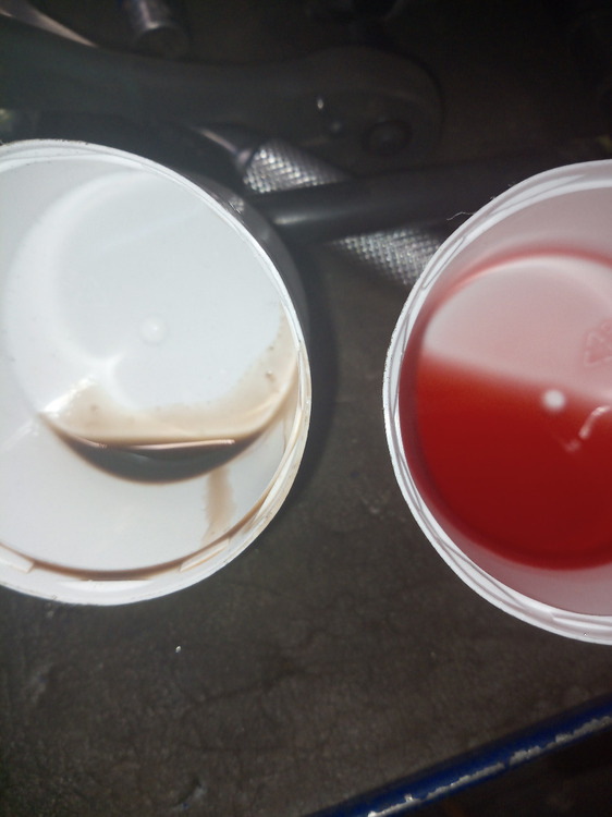

· #213 Опубликовано 12 сентября, 2020 посмотрел изменения масла IDEMITSU после пробега 16500 км.(15 месяцев) - удручающе. Видимо придется возвращаться на оригинал. Переход на Idemitsu делал с промывом - ушло 12л. 1 пользователю понравился пост Поделиться сообщением Ссылка на сообщение Поделиться на другие сайты
· #214 Опубликовано 12 сентября, 2020 47 минут назад, эдуард я сказал: посмотрел изменения масла IDEMITSU после пробега 16500 км.(15 месяцев) - удручающе. Видимо придется возвращаться на оригинал. Переход на Idemitsu делал с промывом - ушло 12л. видимо не масло тут виновато, расскажите нам историю обслуживания и присутствовали ли лично при замене масла. Поделиться сообщением Ссылка на сообщение Поделиться на другие сайты
· #215 Опубликовано 12 сентября, 2020 Масло меняли при мне.Первую частичную замену 8л.делал в 2017 на 86.5т.км. после этого появились пинки. Сделали сброс адаптации. 99.2т.км Делали расширенную адаптацию на 99.8 в М-1Через год на 110 переход на Idemitsu.. вся история Отправлено с моего PCT-L29 через Tapatalk Поделиться сообщением Ссылка на сообщение Поделиться на другие сайты
· #216 Опубликовано 12 сентября, 2020 @эдуард я, при прошлой замене цвет был таким же? Поделиться сообщением Ссылка на сообщение Поделиться на другие сайты
· #217 Опубликовано 12 сентября, 2020 Более зелёным...меня это тогда очень сильно удивило, впрочем ,как и вчераОтправлено с моего PCT-L29 через Tapatalk Поделиться сообщением Ссылка на сообщение Поделиться на другие сайты
· #218 Опубликовано 12 сентября, 2020 3 минуты назад, эдуард я сказал: Более зелёным...меня это тогда очень сильно удивило, впрочем ,как и вчера масло первой заливки имеет такой оттенок, видимо до вас никто масло в акпп не менял Поделиться сообщением Ссылка на сообщение Поделиться на другие сайты
· #219 Опубликовано 12 сентября, 2020 Машина у меня с 2014.т. 9т.км покупал. Мне меняли на 86..но без моего присутствия.После промывки маслом Idemitsu при замене всего 12л. ..цвет был красный , как в канистре Отправлено с моего PCT-L29 через Tapatalk Поделиться сообщением Ссылка на сообщение Поделиться на другие сайты
· #220 Опубликовано 12 сентября, 2020 @эдуард я, Не знаю,менял на 60тыс. проверяли на 86тыс.,сам лично присутствовал,масло было красноватым Поделиться сообщением Ссылка на сообщение Поделиться на другие сайты
