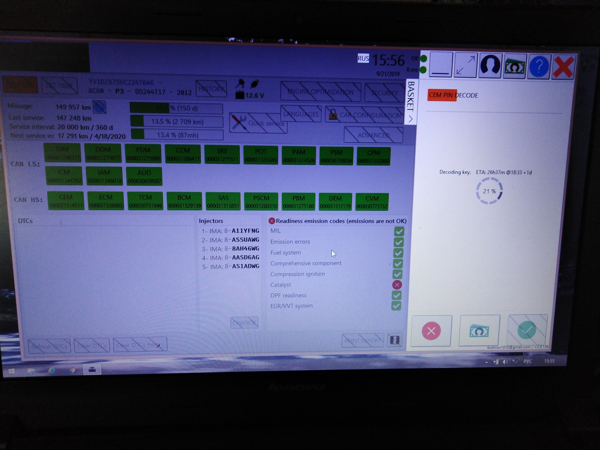

Через пару часов я буду в гараже и начну ломать пин, без интернета.
Итак... Барабанная дробь....
Всё делал как описал в сообщении #879. Пункт 1.
 Первое фото: запустил взлом пин с интернетом. Сразу стало 20%. Подождал пару минут отключил интернет.  Процес  так же шёл, без изменений.
Фото 2: ждал минут 20 без интернета и стало 21%!!!
Извиняюсь за качество фото..
Итог: взлом пин работает без интернета.

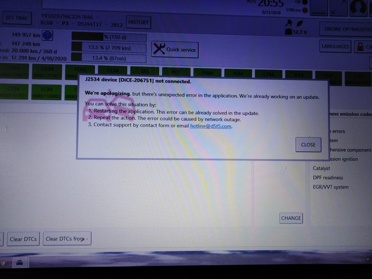

@Sphinx99, взломали пин? А то у меня такие же ошибки, при взломе пин.
@VaN1010, да, взломал каким-то чудом.
Первый скриншот - это не ошибка, а информационное сообщение. Это нормально и у всех так.
Второй скриншот - ошибка, но у меня немного иная она была.
Я перезапускал процесс декодирования каждый раз после прерывания, много раз. Прогресс у меня дошел до 10% примерно (в сообщении с первого скриншота). Потом мне это надоело и я пошел домой, и тут мне неожиданно приходит сообщение на почту о том, что ПИН декодирован.
Так что keep trying, ну или попробуйте у кого-нибудь DICE арендовать, как я хотел сделать, даже тему создал на форуме.

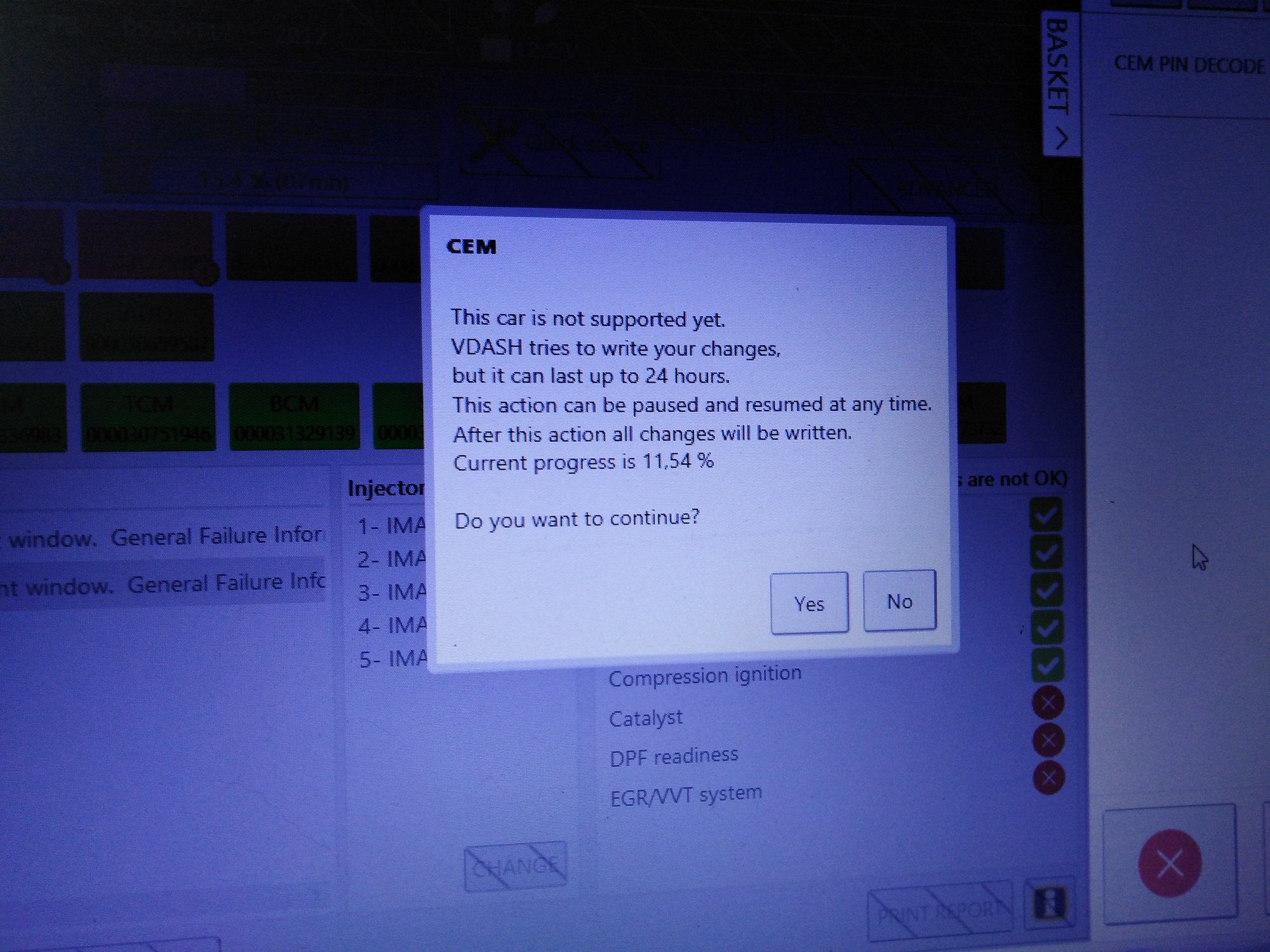

У меня выше  (на фото 1)выскачило сообщение СЕМ, надо жать yes?
 И почему он опять начинает с 20%, если в этом сообщении пишут, что прогресс на 11,54%?. Должно начинать тогда с 31,54%.?
