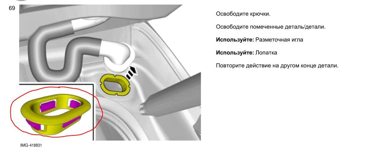

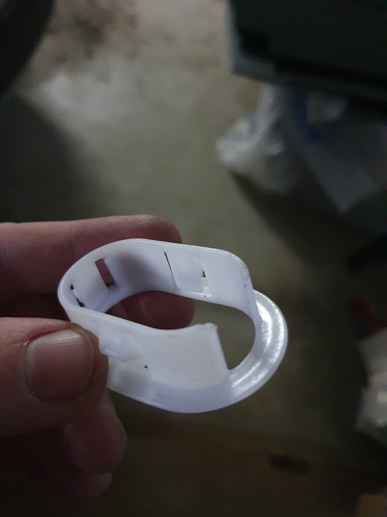

· #4040 Опубликовано 7 мая, 2020 Может кому пригодится информация. Делал перепротяжку кабеля на заднюю камеру видеорегистратора, надломил крепление платистиковое, что под гофрой. Пришлось заказать новую деталь и сделать замену. Через снятие правой обшивки багажника, и дальше вытаскивал три разъема чтобы замену сделать. 31450535 -правая сторона или 31450534 -левая (там сама гофра идет и два пластиковых крепления). Вот сломанное крепление: а это место где сломалось. p.s. и спасибо @Volvo Car M1 за инструкции и советы! 4 пользователям понравился пост ======== Now driving: Volvo XC60 T5 AWD MY20 R-ka Поделиться сообщением Ссылка на сообщение Поделиться на другие сайты
