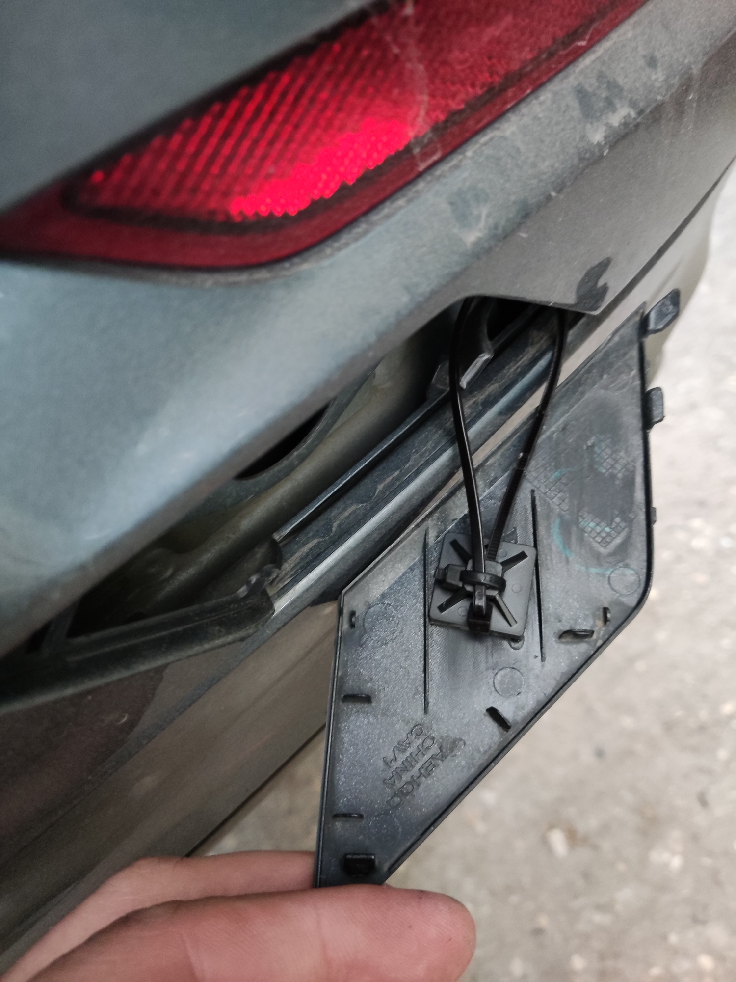

Передня и задняя заглушки не сильно отличаются, в передней тоже особо места для крепления нет, поэтому я просто просверлил 1мм сверлом отверстие и продел через него капроновую петлю. Стрелкой показал в каком месте. Но всё равно заниматься этим "колхозом" очень странно, владея Вольво.

На приливе заглушки делается небольшое отверстие и леской крепится к любому приливу внутри бампера. Отверстия делал раскаленным гвоздиком ;).

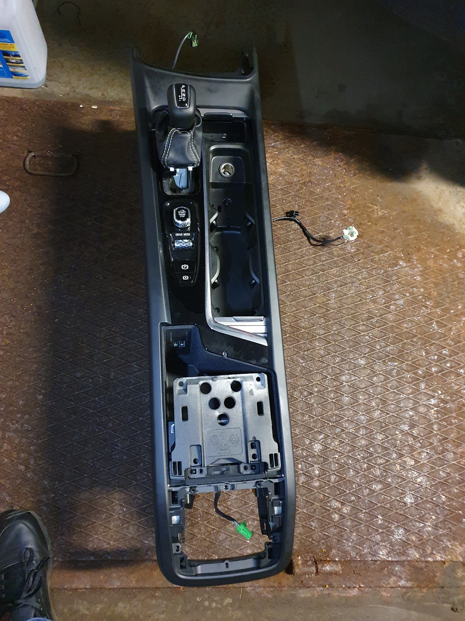

Всем доброго дня! Купил кожаный салон, в отличном состоянии в одной из недружественных стран. В новом салоне задний диван с обогревом. Не подскажет ли кто, номер запчасти кнопок и самой этой пластмассовой детали с прямоугольным "стаканом", куда эти кнопки вставляются?
Изменено пользователем Серафим
46 минут назад, Серафим сказал:
Part Number: 31469684
поз.8. (код NN02 - обгрев заднего дивана) https://www.volvopartswebstore.com/showAssembly.aspx?ukey_assembly=2018479&ukey_make=865&ukey_model=11983&modelYear=2019&ukey_category=7854&ukey_driveLine=441
48 минут назад, Серафим сказал:
Part Number: 31346786
Только там надо проводку смотреть, в самой консоли, есть или нет там штекер под кнопки.
вот ниже на фото себе консоль снимал, зеленый штекер под кнопки включения обогрева.
(может кстати и есть, надо снимать заднюю накладку, и смотреть)

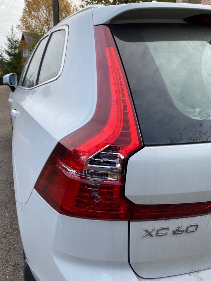

Разбили задний фонарь, кто и как это сделал история умалчивает. Подскажите пожалуйста, как лучше поступить? чем то заклеить (вроде скотча/клейкой ленты)  или так можно ездить и ничего не должно коротнуть? Но сколько по времени так кататься пока неизвестно.
Скотчем...я так 2 месяца поездил. Фонарь 400 евр
@а001рс, есть специальный красный скотч для такого ремонта. Относительно эстетично))
в любом автомагазине должен быть. Или вот на озоне https://www.ozon.ru/product/322950602/?avtc=1&avte=2&avts=1666461476&keywords=скотч+для+ремонта+фонарей&sh=TigW4PLm_Q&from=share_ios
а ещё лучше красный канцелярский скотч)
https://www.ozon.ru/product/177900576/?avtc=1&avte=2&avts=1666461662&keywords=скотч+красный&sh=TigW4A2wow&from=share_ios
