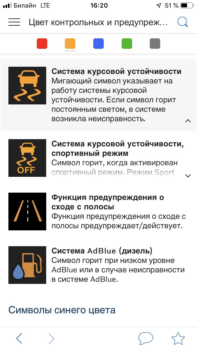

Нет, там написано, что HDC отдельно включается только если в машине нет выбора режимов вождения на тоннеле, а это колёсико есть.
И жёлтый значок ESP горит постоянно, в инструкции написано, что это нештатная ситуация. Правда, почему-то не получается найти описание значка шины с буквами TC.
может режим off road включила.  но он должен тоже при наборе скорости автоматом отключится.
компаса не видно на фото
5d84c4518ea94_Screenshot_20190920-152000_VolvoManual.thumb.jpg.a55b2103e3f69d6d1c504cc596e563ba.jpg

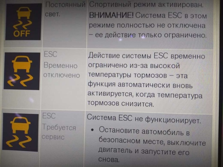

@Volvo Car M1, а что значит значок шины с буквами TC?
@Volvo Car M1,
Спасибо, но там не могла быть высокая температура тормозов, машина только начала ехать.
К тому же пишет "Контроль тяги Временно отключено" и ESP горит постоянно.

Может авто ручник не сработал. Колодки не отошли от диска и начался интенсивный нагрев тормозных механизмов.  Смотреть надо, гадать смысла нет
