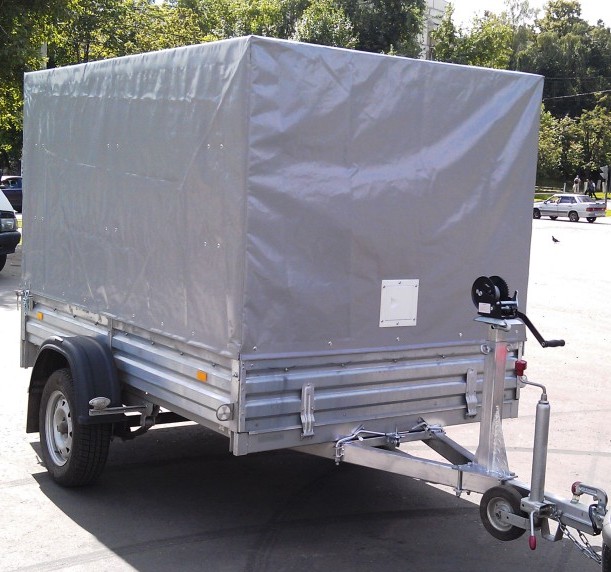

Кстати, у кого прицеп МЗСА под технику - много там мороки с прошивкой фонарей и всех "светильников" ??? у меня вот такой:
И кстати, прицеп зачетный, НРА!
Только диски ему бы литые :rolleyes:
Сколько стоит такой?
И без дисков покатит! :D нефиг его баловать, использую 2-3 раза в год для доставки квадра к месту ТО и обратно, нет смысла.
Брал 2 года назад за 45т.р + этим летом сделал небольшой upgrade 30т.р - поставил лебедку, заменил штатный тент и каркас, сделал подъемную крышку каркаса - не надо шнуровать, застегивать и т.д. - просто открываю и выезжаю. Оч. удобно ;)
