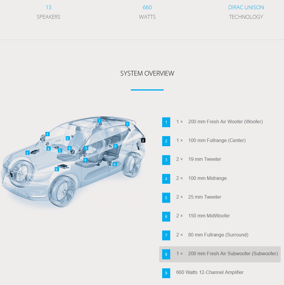

· #69 Опубликовано 19 января, 2020 (изменено) Эта спецификация частично подтвердилась экспериментально. Вчера в салоне дилера внимательно рассмотрел и послушал базовый звук Аудио Sensus Connect HIGH PERFOMANCE . Я обнаружил следующие излучатели звука в задних дверях в верхней части по одному широкополосному динамику диаметром около 10см в передних дверях в верхней части по одному СЧ динамику диаметром около 10см в передних стойках в нижней части по одному ВЧ динамику диаметром около 3см в торпеде один центральный СЧ динамик 10см диаметра, направленный в лобовое стекло сабвуфер (Fresh Air Woofer) 20см диаметра, установленный под торпедой Всего 8 динамиков получается. Запас по мощности большой - вполне подходит под спецификацию 4x43Вт RMS. Непонятно только какова мощность сабвуфера. Этот звук слушал после более дорогого Harman'а. По басам - примерно тоже самое, как я понял потому что сабвуфер используется тот же самый. Заметной разницы при прослушивании одинаковых треков с одинаковыми настройках эквалайзера не заметил. Так что акустика Harman отличается от базовой в следующем: добавлены в задних дверях в нижней части по одному НЧ динамику диаметром около 15см - пожалуй самая существенная разница для водителя добавлены в задних стойках в нижней части по одному широкополосному динамику диаметром около 8см заменены в задних дверях в верхней части по одному широкополосному динамику на ВЧ динамик 3см диаметром добавлен второй сабвуфер (Fresh Air Woofer) 20см диаметра в заднем левом крыле заменен усилитель 4x43Вт на 12x50Вт добавлен аудио процессор DIRAC Всего 13 динамиков получается. В целом я бы сказал, что акустика Harman значительно повышает качество прослушивания на заднем ряду и лишь незначительно на месте водителя. Изменено 19 января, 2020 пользователем tormozit 2 пользователям понравился пост Поделиться сообщением Ссылка на сообщение Поделиться на другие сайты
· #70 Опубликовано 19 января, 2020 В конфигураторе машины описание такое: 1033 Аудио Sensus Connect HIGH PERFOMANCE PRO Harman Kardon Аудиосистема Premium Sound от Harman Kardon обладает сбалансированным мощным звучанием. За воспроизведение звука отвечают 14 динамиков класса Hi-Fi, включая открытый сабвуфер, звук которого буквально пробирает вас до костей. Эта высококлассная аудиосистема разработана в сотрудничестве с компанией-производителем HI-Fi аппаратуры Harman Kardon. Цифровой усилитель мощностью 600 Вт и 14 динамиков, согласованных с акустикой внутри вашего Volvo, создают мощную высококачественную объемную звуковую картину. Уникальное ПО обработки звука Dirac® Unison Tuning оптимизирует отклик каждого динамика в отдельности и всех в совокупности, обеспечивая максимально гармоничную совместную работу. В результате вы и все ваши пассажиры, на каком бы месте они не сидели, могут при любых условиях наслаждаться первоклассным звуком - в том числе, что немаловажно, исключительно точными и четкими басами. Ибо про второй сабвуфер в заднем левом крыле я не слышал раньше Поделиться сообщением Ссылка на сообщение Поделиться на другие сайты
· #71 Опубликовано 19 января, 2020 (изменено) Самое правильное и подробное описание акустической системы Harman для XC40 судя по моему опыту на сайте Harman - ссылку я указал в самом первом сообщении. А описание модели XC40 на сайте Volvo содержит много неточностей, которые обычно обещают больше, чем есть на самом деле. Думаю это все потому, что описания сделаны для более старших моделей и затем скопированы, поправлены и вставлены в описание XC40. К тому же еще и местами криво переведены на русский. Поэтому рекомендую по возможности проверять информацию, предоставленную на сайте Volvo (в частности в конфигураторе). Еще поправлю сам себя. Усилитель у звука Harman не 12x50Вт, а 13x50Вт. 13 минут назад, khomya сказал: про второй сабвуфер в заднем левом крыле я не слышал Смотрите скриншот Изменено 19 января, 2020 пользователем tormozit 1 пользователю понравился пост Поделиться сообщением Ссылка на сообщение Поделиться на другие сайты

· #73 Опубликовано 19 января, 2020 (изменено) Еще исправляю себя. В обоих вариантах звука под торпедой установлен не сабвуфер (обычно до 250Гц), а вуфер (более шроколополосный излучатель, обычно до 1000Гц). Он призван заменить НЧ динамики передних дверей. Важно, что направление по сабвуферным частотам (до 300Гц) человек не воспринимает. Поэтому сабвуфер обычно устанавливают один и потерь акустической информации не возникает. А вот вуфер уже заходит далеко в чувствительный к восприятию направления человеком диапазон, т.е. выше 300Гц. Поэтому наличие только одного излучателя в диапазоне 300-ХХХГц приводит к потере сцены (стереоэффекта) в этом районе частот. Таким образом обе акустические системы XC40 воруют часть сцены из-за такого новаторского инженерного решения. И таким образом в варианте звука Harman присутствует не 2 сабвуфера, как я предположил выше, а вуфер под торпедой и сабвуфер в заднем левом крыле. Изменено 19 января, 2020 пользователем tormozit Поделиться сообщением Ссылка на сообщение Поделиться на другие сайты

· #75 Опубликовано 19 января, 2020 (изменено) @imp, насколько они более "качественные" и мощные - это еще нужно проверить. Я большой разницы не ощутил. Акустика в моей машине мне нравится больше чем обе штатные системы XC40. А Bowers & Willkins мне понравился больше чем акустика в моей машине. Если прикинуть по деньгам, то в звуке Harman 20т стоит саб, 25-30т стоит усилок+процессор и остается 10-15т на улучшение качества всех 8 динамиков вместе с добавлением к ним 4-х динамиков. А это не так уж и много. Изменено 19 января, 2020 пользователем tormozit Поделиться сообщением Ссылка на сообщение Поделиться на другие сайты
