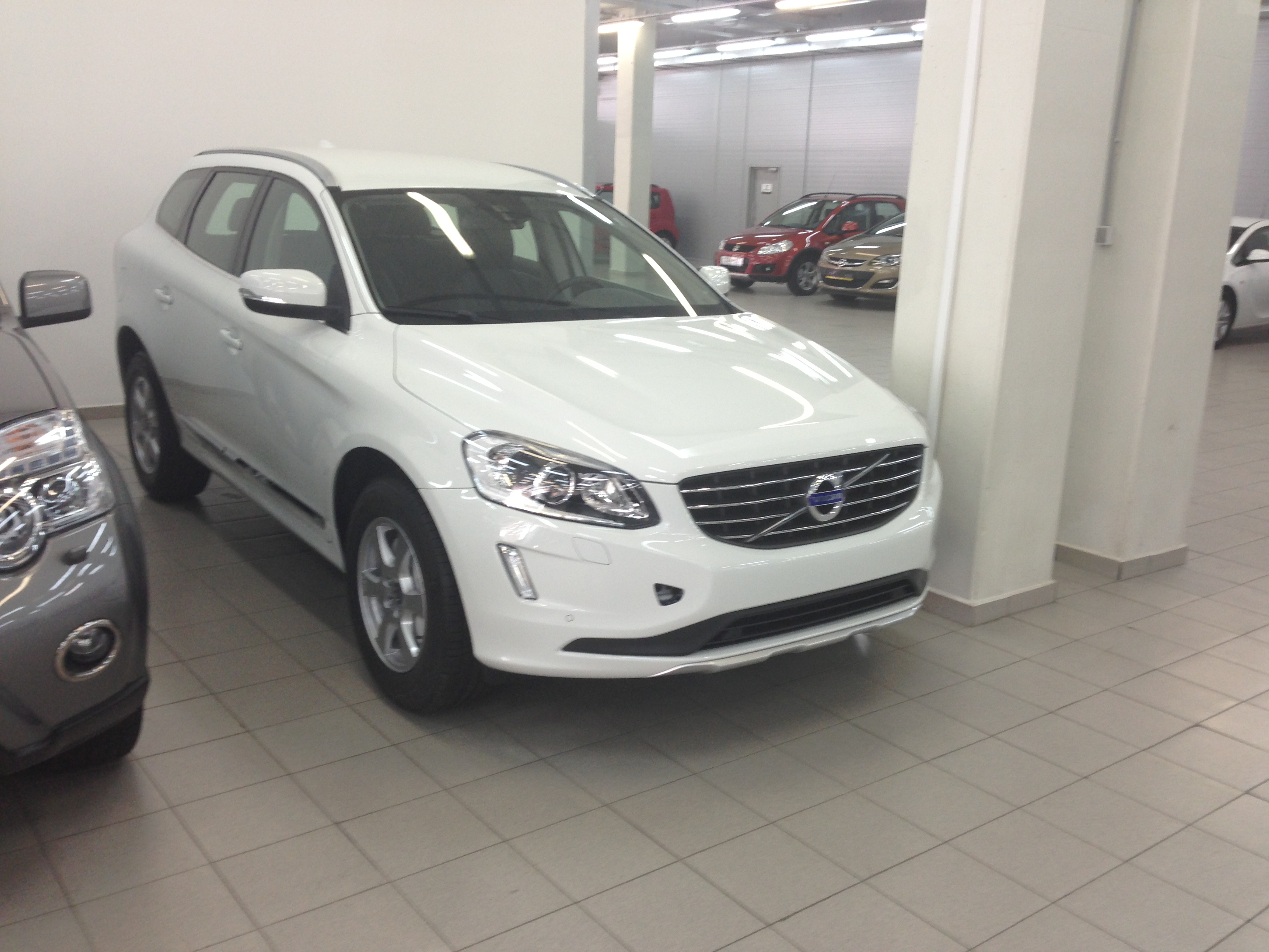

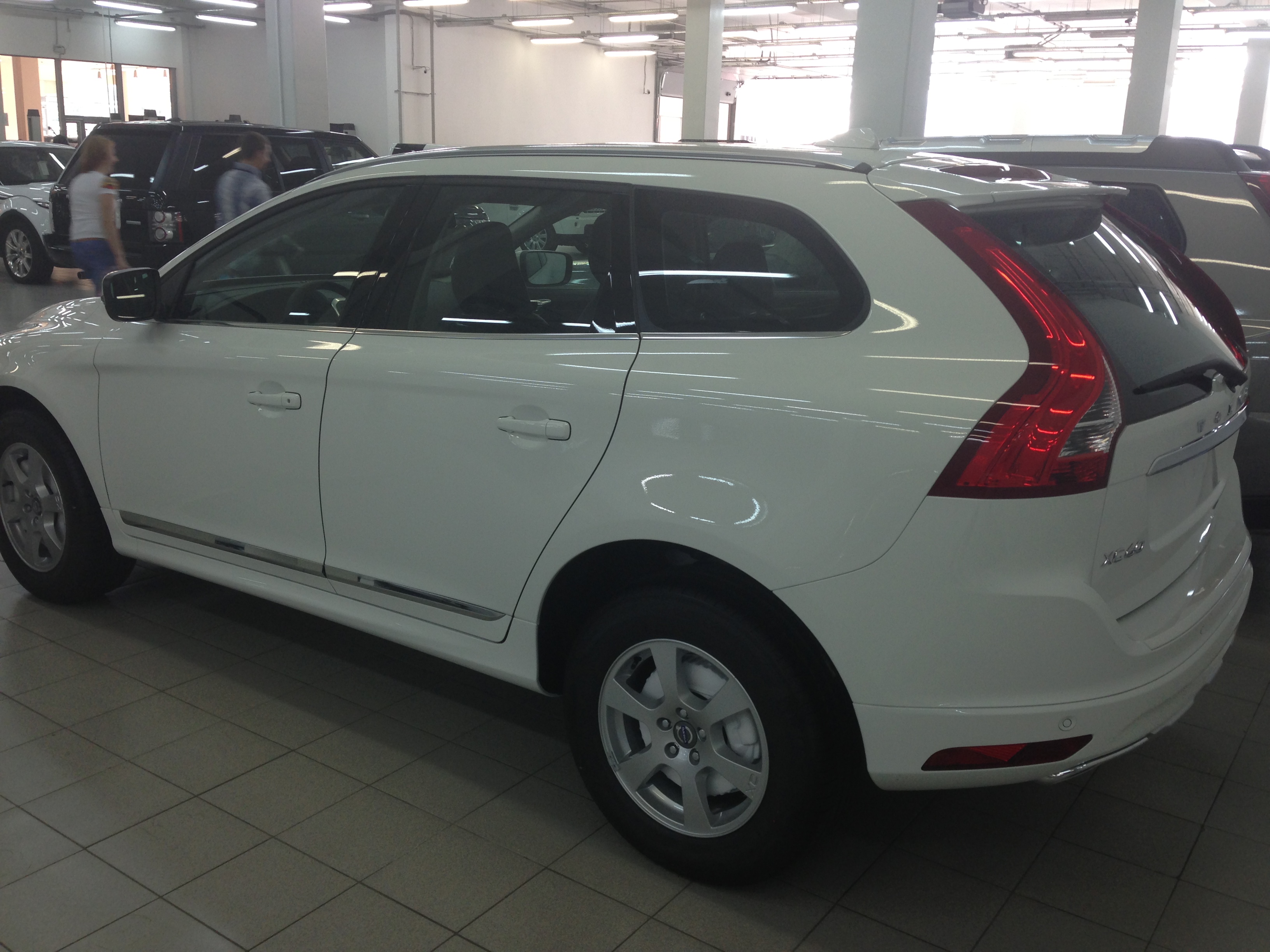

А кто знает какой МИшлен идет щас на 17" в базе на XC60???
Осенью,на my2014 Michelin Latitude Sport 235/65 R17 были...
и как? хорошая резина? думаю продать ее и поменять на НОКИАН сразу
Саш, по-моему лучше взять сразу комплект на 18 радиусе, на 17 выглядит не очень.
Ребята помогите проверить (понять) как работают активные фары ? при включении зажигания все видно верх-вниз , но вот вчера затарился в метро провизиями и два пассажира сзади, ехал ночью всех слепил на ближнем ((( такое ощущение что не работают. Какой процент угла наклона нужен чтоб они опускались ?
не, 17" самое то но только на ВАЛДЕРАХ двухцветных
