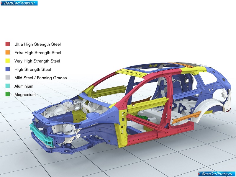

Очень нужен совет!
Попал в ДТП, ехал никого не трогал тошнил в правой полосе, а с левой мусоровозка решила перестроиться. Удар железным бампером МАЗа пришёлся на середину задней левой арки. Подорвано крыло и оторван бампер, который лопнул в двух местах. Есть два варианта ремонта - пытаться заварить порыв небольшой и править крыло (есть залом) или вырезать меннять крыло. Что то , что другое имеет свои изъяны. Что по вашему мнению более правильно с точки зрения дальнейшего длительного использования авто?

А что тут думать? Если можно править, то варить и править;
если править нельзя, то вырезать и менять...
Тем более если вырезать крыло, то сварочный шов будет гораздо длиннее, чем если заварить разрыв, соответственно и вероятность будущей коррозии в месте ремонта меньше, хотя качество ремонта(от коррозии) имеет большее значение.
Я за жесткость кузова переживаю
Само крыло, которое видно снаружи мало влияет на жесткость, вся жесткость под крылом.
