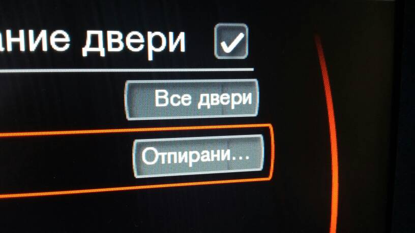

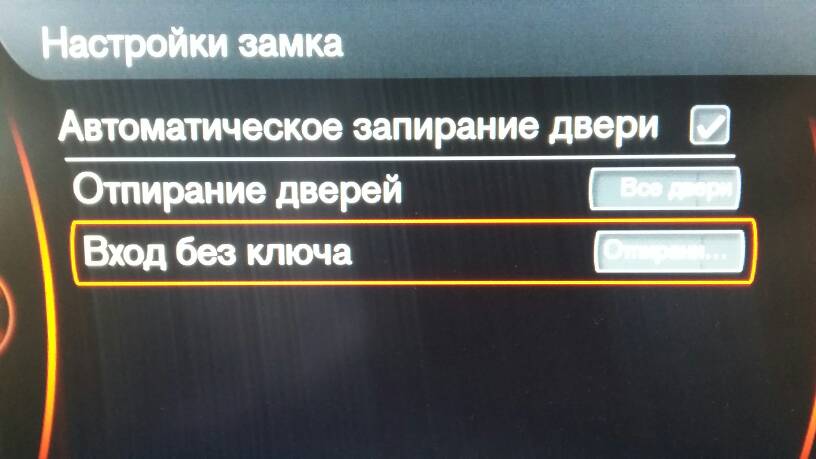

Ребята, стал недавно обладателем хс60 с кейлесом, и возник вопрос по его работе:
когда машина закрыта и открываешь водительскую дверь снаружи - ручку приходиться дергать два раза - первый раз открывается замок, второй раз - дверь. Но если открывать пассажирские двери - они открываются с первого раза. У всех так?

У  меня с первого раза открывается с любой двери. В настройках есть что-то по поводу замков.

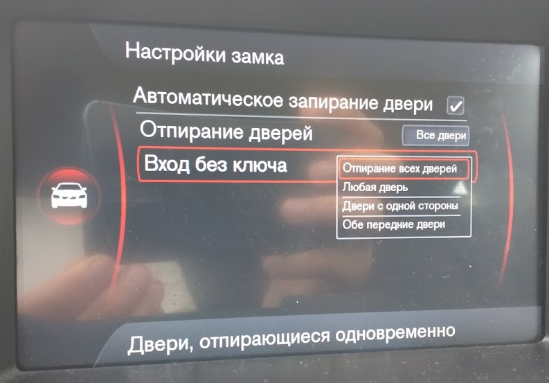

можете сделать фото настроек замков? у меня тоже 13мг
@fallout1988, может быть конечно у 13 MY есть какие-то отличия от MY 16, но у меня снаружи открывается дверь с первого раза. В настройках можно указать, какие именно двери будут разблокированы после открытия водительской двери.
Точно с первого раза. Попробовал. Точнее так: если тянуть медлено и очень аккуратно - то приходится за два раза (никогда так не делаю). А если обычно дергать и тянуть ручку - с первого. При этом сначала щелчок открытия и замка и потом через какое-то время открывается дверь.
С фото сейчас попробую...
@IvanT, хм, у меня аналогичные настройки:

Попробуйте потянуть на себя ручку и подержать. Есть небольшой интервал по времени между тем как дершаешь за ручку и тем, как машина открывается. Ручку при этом надо тянуть.
У меня это уже как привычка.
Видимо замок наелся и с первого раза не открывает, только если очень медленно и аккуратно тянуть ручку.

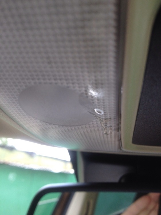

Вчера запаковал машину с наклоном вперёд. Ночью шёл сильный дождь. Утром обнаружил капли воды на рукоятке АКПП и рядом. Капает из водительского плафона освещения. Я так понимаю, что "сопливится плавник" на крыше?

В 17.06.2016в19:47, Advokatvlad сказал:
@Серрёга
По протеканию - стекло лобовое не менял?  часто встречаемый косяк при не соблюдении технологии вклейки.
