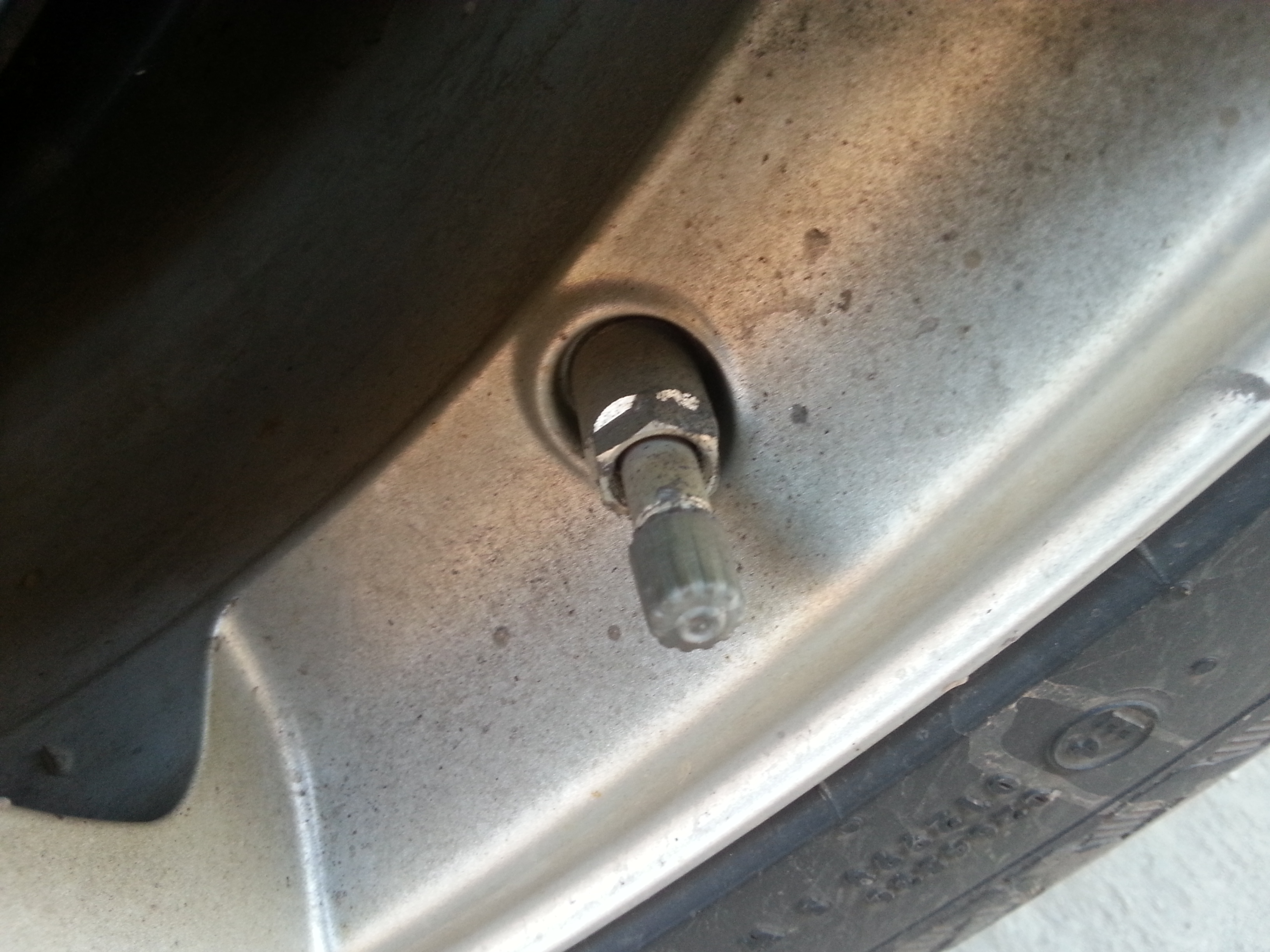

по ниппелю наверное...в датчиках он тонкий серый и накручен серый пластиковый колпачёк.
По нипелю ненаучно. По ВИНу. Написал выше.
нипель такой наверно
у меня тоже ВИН чуть раньше
да,это датчик
