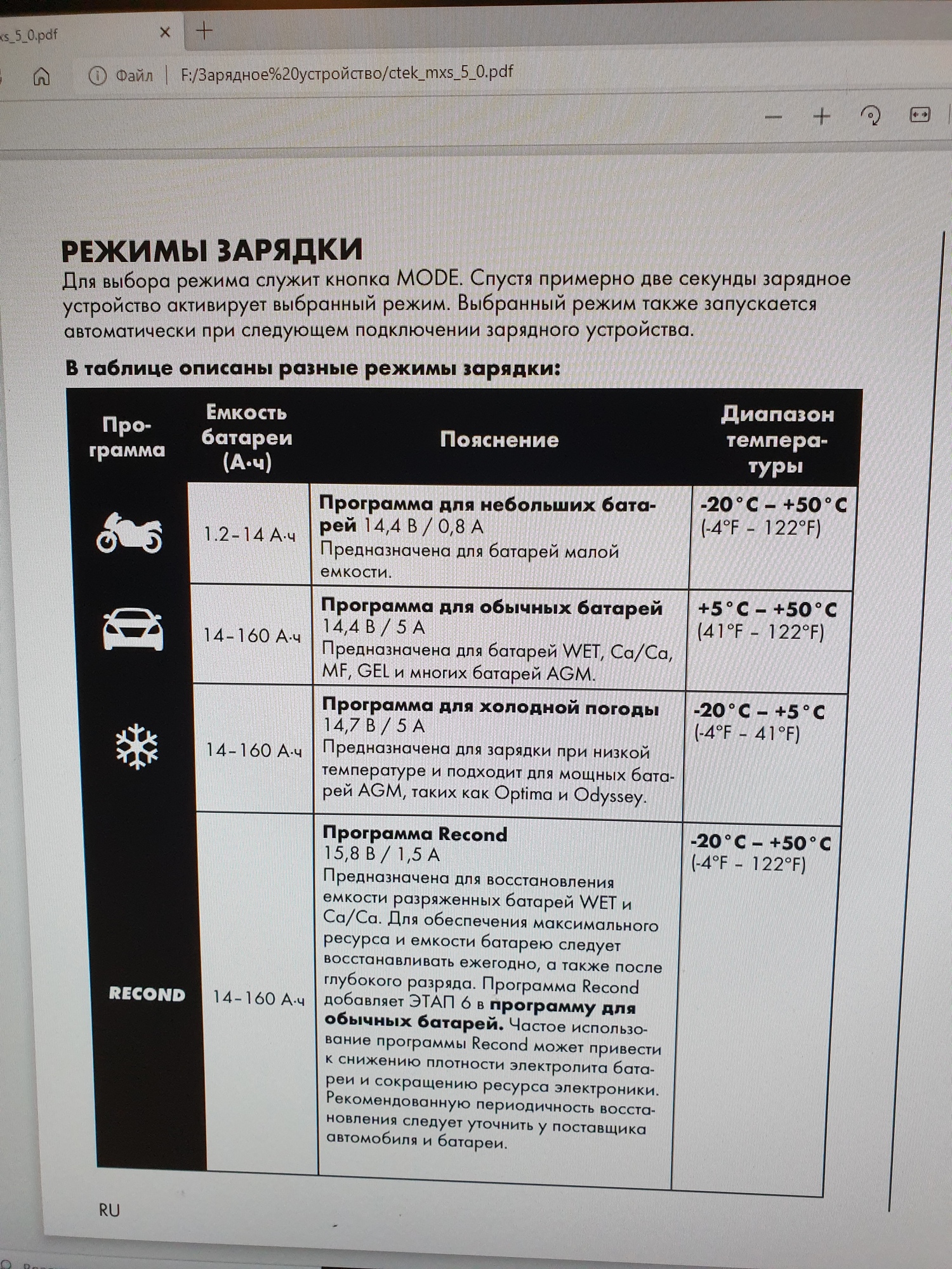

RECOND это скорее профилактика или после глубокого разряда взбодрить рабочую батарею. Старую батарею это к жизни не вернет.

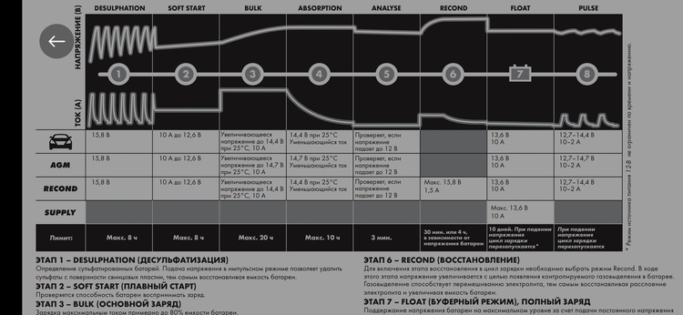

Разобрался - режим recond не используется для AGM батарей, вероятно потому что, там весь электролит в матах из стекловолокна - там его "мешать" этим режимом невозможно. В обычных же батареях, этот режим вероятно пытается за счёт амплитуды силы тока, "раскачать" и размешать его в батарее.
В инструкции на CTEK MXS 10 это указано.
Recond нельзя использовать для AGM!!!
Хз так это или нет... Инструкции конечно пишут - не разобраться
Screenshot_2021-11-06-22-19-22-610_cn_wps.xiaomi.abroad_lite.thumb.jpg.0838cce082139e70e88a4573023557d9.jpg
@KVBKGM, ну, сорри, не стал так глубоко копать )) у меня просто для AGM есть отдельный режим со своим индикатором, вот я и решил, что раз нет индикатора, то он с AGM не работает.

@restyl, логично, что recond с AGM несовместим: в инструкции написано, что этот режим использует повышенное напряжение для «контролируемого газоотделения», а для AGM такое смерть без вариантов.

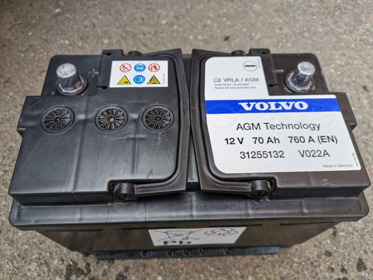

После того как купил недешевое зарядное, полез читать по аккумуляторам вольво и их зарядом - ах, как это по "рюсски", читать после того как купил:) И выяснил -  что заряжать бесполезно... Все рано придется новую батарею покупать. Шведских евреев с "зелеными технологиями" не обманешь, они б..ядский режим рекуперации не просто так мне продали.
У меня "затикало" ровно в августе - полетели первые предупреждения о низком заряде, а это ровно 4 года спустя, после покупки данного авто. Мои подозрения на "Time Bomb" оправданы, потому что, пошлявшись по драйву2, выяснил - люди на 16-17х годах, уже успели вообще вкруг поменять все аккумуляторы в машинах, включая и малые батареи Старт-Стоп.
Причем с батареями полный хаос - у кого с завода стоят на 90Ah и 800A, у кого на 70 и 720A, у кого AGM а у кого EFB... короче полная неразбериха.

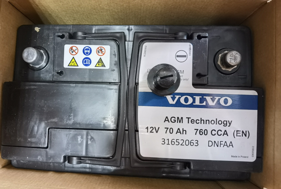

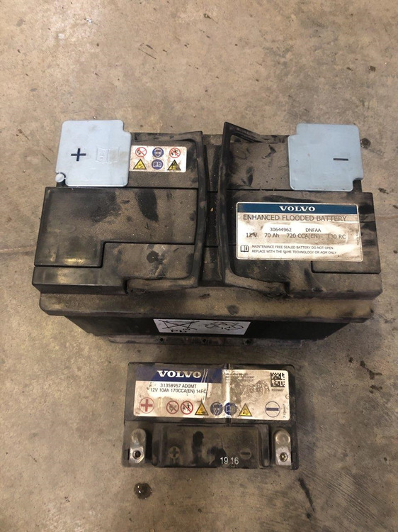

Для владельцев с 2015 года - надо смотреть, что у вас стоит. Там может оказаться как и старый 30659796 или 30659800 (90a/h и 800A), так "новые" 31255132 или 31652063 или 30644962… Причем под этими номерами могут быть батареи как сделанные по технологии AGM, так и EFB (Enhanced Flooded Battery -  улучшенный обычный кальциевый аккумулятор). Как выпущенные в Польше, так и Германии. У меня сейчас помирает 30644962 который EFB с размерами 278*175*190, крышка стоит низкая.
А так, зайдя на форумы Лендроверов, Мазд и Бмв, и даже Субару (о ужас) - стало понятно, что эта "зеленая" технология есть у всех и все мучаются с батареями, по одному и тому же сценарию... 3-4 года, если очень повезет, и замена. Кому "не везет", те в гарантийный срок укладываются:) Заряжать эти батареи зарядчиком до 100% конечно можно, но толку, если "зеленая" система спустит заряд до показателя в 76-82% заряда...
Вопрос к знатокам - старые батареи, которые 30659796 или 30659800 (90a/h и 800A) с размерами 350x180x190 - неужели там короб с крышками другой стоит??? в отличие от новых 31255132 или 31652063 или 30644962 с размерами 278*175*190??? Или там можно "раздвинуть" короб и вмантулить батарею подлиньше?
Не вижу смысла, ставить себе "новый" на 70Ah и 720A (производство польша), если в продаже есть "старые" на 90Ah и 800A (производства типа германии) - причем "новые" еще и дороже чем "старые". Вопрос вот только - встанет или нет (по размерам) , и какой у меня "гена" (на сколько Ah)???  Никто случаем так не ставил???
Позвонил христопродавцам из официального сервиса, у них типа акция для меня с 4-х летней машиной и специальная скидка 22% на запчасти - так озвучили цену 14500руб за EFB батарею (AGM еще дороже) и 16081руб с установкой!!! И это со скидкой 22%...

Поменял аккумулятор - нашел в итоге такой же, какой и стоял, за более менее "вменяемые" деньги (10000 руб) - 70aH и 720A, EFB (Enhanced Flooded Battery -  улучшенный  кальциевый аккумулятор) - vovlvo 30644962. Не стал ставить старый 30659796, хотя он по размерам входит в короб без проблем...

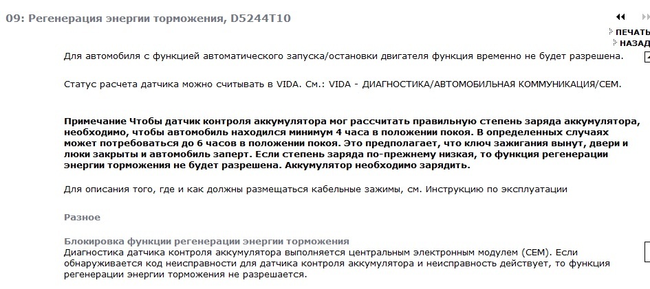

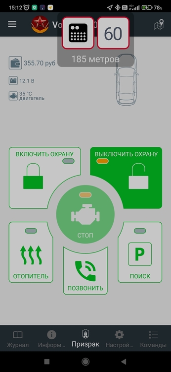

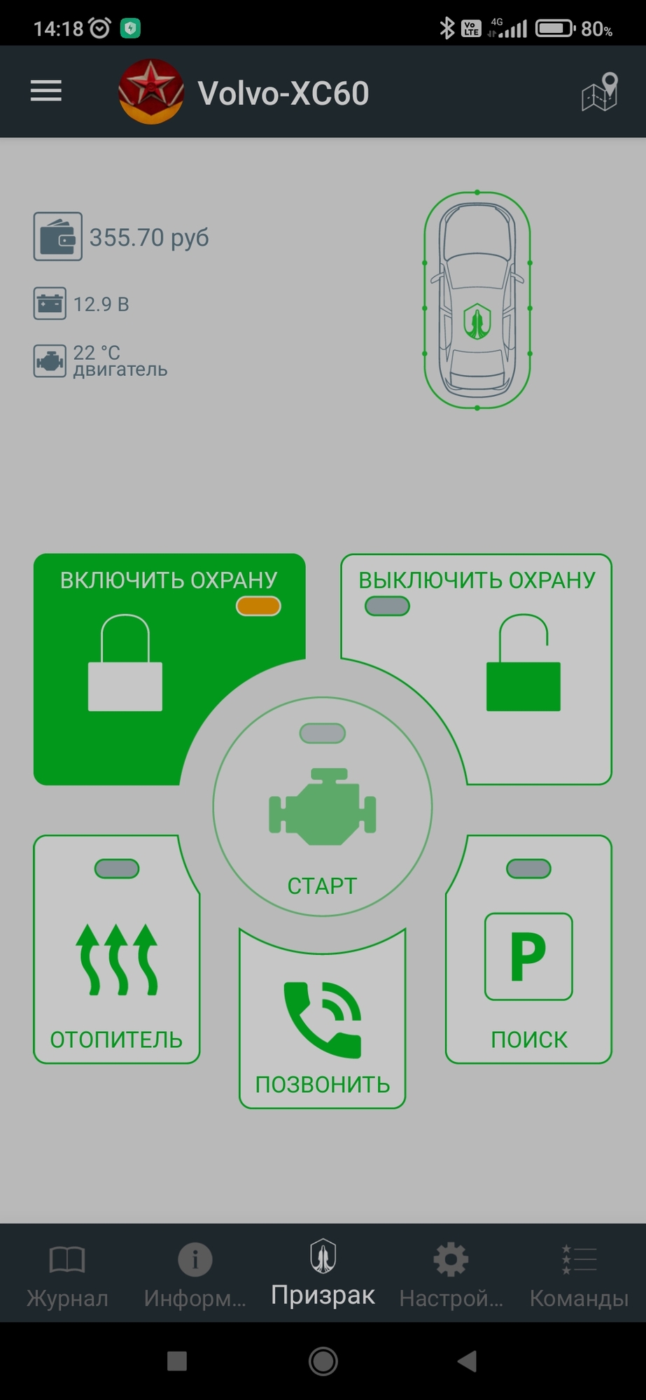

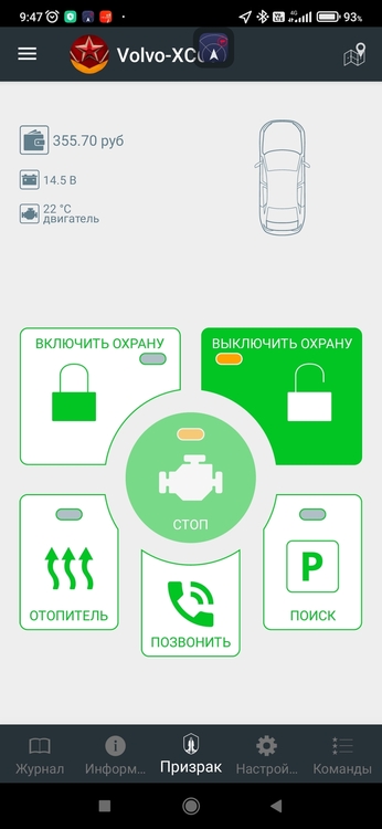

На момент установки батареи, датчик на сигналке показал невиданную ранее цифру -12.9в. Но, пока ехал домой, зеленая система вольво спустила все и "подвела" батарею к прописанному в мозгах SOC (на ходу опустила напряжение до12.1в). Бороться с ней бесполезно.
Ниже несколько скринов. Первый после установки батареи с 12.9, потом я поехал и получил 12.1. Сегодня с утра поехал и получил с "нормализованным" SOC - 14,5в на зарядку, хотя до этого на полудохлой батарее зарядка на ходу была 14.9-15.0в.

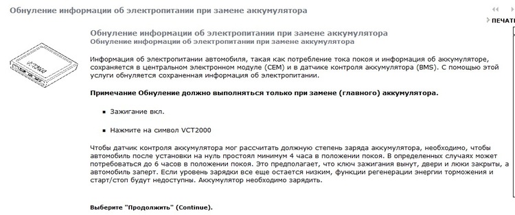

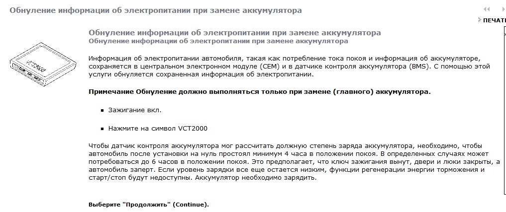

Кстати нашел рецепт, якобы обнуления датчика BMS без вида...Но это не точно - вчера у себя попробовал и не сработало. Скорее всего, надо проверять на машинах до 2016 года
Для сброса BMS:
1. Включите зажигание (не запускайте двигатель)
2. Включите ближний свет
3. Нажмите 5 раз кнопку заднего противотуманного фонаря (не включайте 5 раз. и выключить задний противотуманный фонарь )
4. Нажмите 3 раза кнопку аварийных огней (не включайте и выключайте аварийные огни 3 раза)
5. После этого символ батареи на спидометре должен мигнуть 3 раза быстро.

@restyl, После установки АКБ надо машине дать отстоятся 12ч.,и он сам обнуляется)
3 минуты назад, Mihana сказал:
не 12ч, а 4-6ч :)
7 минут назад, paha_mch сказал:
не 12ч, а 4-6ч :)
Для верности:)
А я взял AGM Topla 80 а/ч за 14600, и поставил за деньги у неофициалов чтобы сразу же сбросили через виду. Про такое шаманство с бубнами даже не встречал нигде.
13 минут назад, Dremlin сказал:
я думаю это трудности перевода, и после сброса отстой не обязательно, потому как в другом месте написано чуть по другому.
