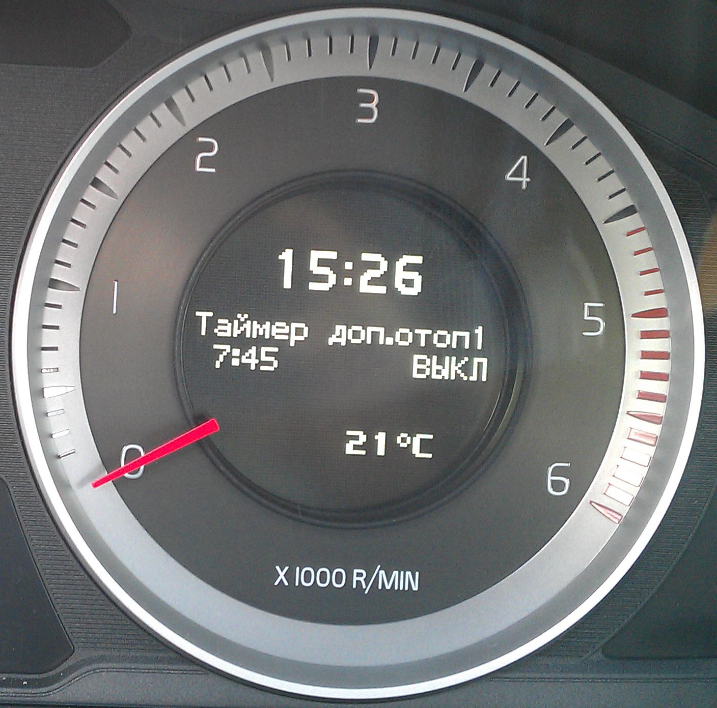

Может быть Вы путаете разные типы включения подогрева, у Вольво их три:
Прямой пуск, Автоматический пуск и Пуск по таймеру (две предустановки).
У меня Автомат всегда - Вкл, машина сама им управляет. Прямой пуск использую при прогреве около работы или при ожидании пассажиров около магазина. Таймерами пользуюсь зимой постоянно.

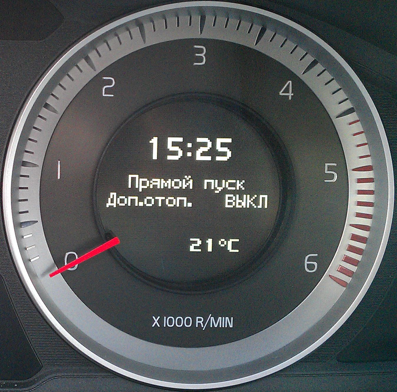

seligor, а этот автоматический догреватель догревает только двигатель, или салон тоже? Или наоборот только салон?
seligor, я имел ввиду про доп.обогреватель на второй (средней) картинке. Он у меня в положении "ВЫКЛ" с тех пор, как забрал авто из салона. Зачем ему находиться включеным при температуре +20-ть за бортом? Я понимаю, что он автоматический, но всё равно, зачем ему быть сейчас включеным? Похолодает - включу. Всё - имхо, так как по холоду на этом авто ещё не ездил...

У двигателя и салона единая система теплообмена. Автоматический догрев включается когда температура двигателя ниже оптимальной рабочей, при этом и салон так же греется. Если в салоне слишком тепло нужно температуру климат-контроля уменьшить, а не автоподогрев выключать. Конечно можно ездить и на "холодном" двигателе, но вряд ли это добавит ему ресурса.
Догреватель может быть включен при температуре окружающего воздуха ниже +5 гр. Это относится ко всем типам активации этого устройства и прямой пуск, и таймер, и авто.
