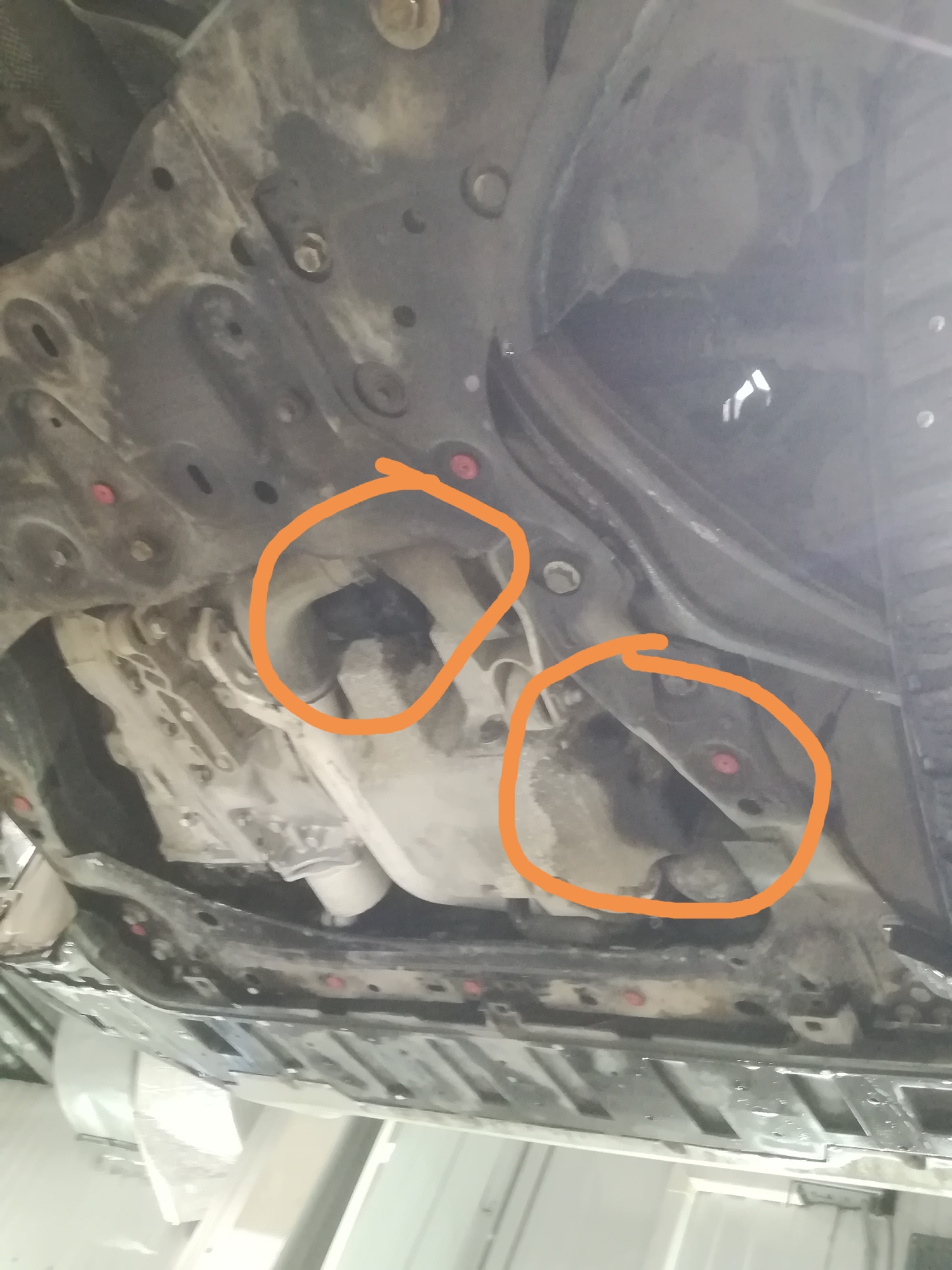

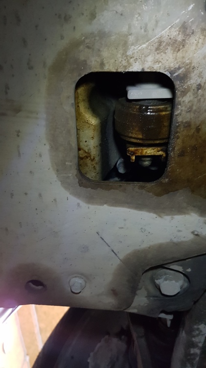

Что это у меня потекло в районе правого переднего колеса?
Может клапанная крышка у меня снизу запотевания. В коптево сказали из-за клапанной крышки. С неё течёт вниз. Видно если снять сверху кожух.

2 часа назад, Ill сказал:
Судя по капле, моторное масло. Значит либо сальник, либо прокладка. Снимать кожух смотреть снизу в верх.

В 09.02.2020 в 17:15, Ill сказал:
Всё оказалось скушно. Подтекало из-под сливной крышки. Щедрый дилер бесплатно всё устранил. Т.к. до этого ТО делал у него же, то косяк как бы не по их вине - со слов всё было закручено по фен-шую.

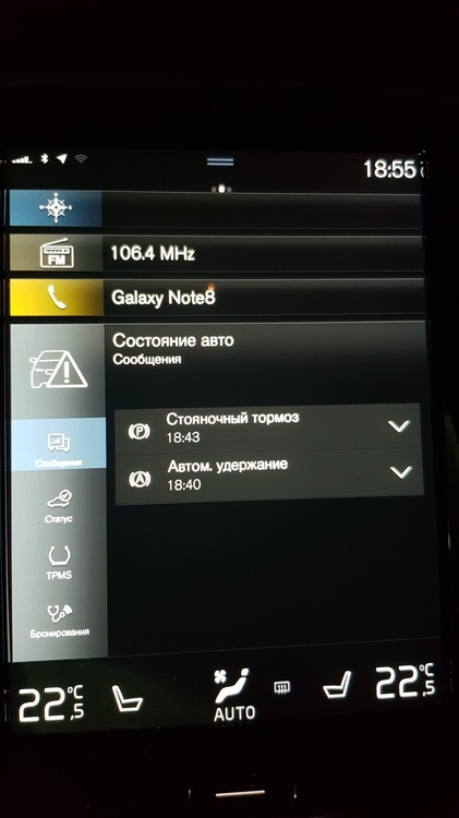

Проехал после ТО-3 1800+ км. по трассе из плюс 9 в -20 через дождь и метель. Машина, как какашка. В самом конце поездки перестал работать стояночный тормоз и автоматическое удержание, что может быть? Понамерзло, или что серьезнее?

В 15.03.2020 в 18:54, Ill сказал:
Продолжение истории. Скинул ошибки дилеру. Сказали, что поврежден провод на ручник/автохолд где то в районе суппорта левого заднего колеса. Но потом всё стало работать. И вот кульминация - выскочили те же ошибки, но машина при этом намертво стоит на ручнике и не снимается. Извечный вопрос: что делать, и кто виноват? До дилера 1500 км.
