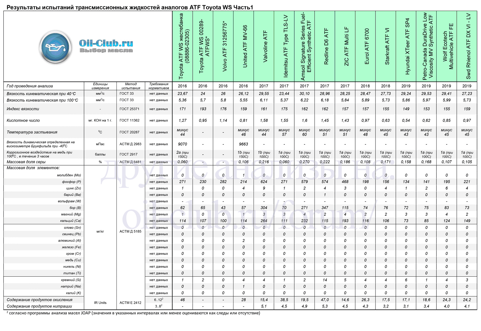

· #495 Опубликовано 21 сентября, 2020 (изменено) 19 минут назад, Ghost of summer сказал: WS. иногда несильные бывают, но я на это уже не обращаю внимания. если залили Idemitsu ATF Type TLS-LV и есть легкие пинки, то порекомендую что нить погуще, с вязкостью ~6сст на горячую Спойлер у меня сейчас на пробу залит вообще ZIC ATF Multi LF, пробег пока малый (5ткм) но нареканий пока никаких. Брал в свое время за 105 бел.руб за 12л. Сейчас немного подорожало. более частая замена и умеренный тип вождения сохранит нашу коробку. Если будут проблемы с переключениями, тогда можно увеличивать вязкость. Состав у T-4 и WS одинаковый, отличается только вязкостью. Изменено 21 сентября, 2020 пользователем paha_mch Поделиться сообщением Ссылка на сообщение Поделиться на другие сайты
· #496 Опубликовано 21 сентября, 2020 @paha_mch, раз в 20 т.км по 4 л стал менять. Куда уж чаще)? Как то морально ZIK не хочу лить. Тогда уж на обычный TLS от Идемитсу перейти. Поделиться сообщением Ссылка на сообщение Поделиться на другие сайты
