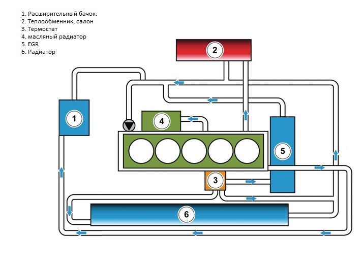

:bye: еще раз, как ОЖ участвует в прогреве масла АКПП на не прогретом двигателе?
Для наглядности объединил две картинки
Можно пренебречь что теплообменник у нас отдельный блок и будем считать что он встроен в радиатор охлаждения.
Цитата
Обзор потока
Фаза прогрева, термостат закрыт
Во время фазы прогрева двигателя термостат закрыт. Охлаждающая жидкость циркулирует только в небольших контурах, которые состоят из следующих потоков:
  • Контур охлаждающей жидкости от головки цилиндров до теплообменника салона
  • Контур охлаждающей жидкости EGR
  • Контур охлаждающей жидкости масляного радиатора
Контуры выше работают как обводные каналы, поскольку охлаждающая жидкость направляется мимо радиатора.
Рабочая фаза, термостат открыт
Поток, идущий в салон, постоянный, и он возвращается в корпус термостата. Остаточное тепло от теплообменника прогревает термостат. Когда двигатель приближается к рабочей температуре, термостат начинает последовательно открываться. В большом контуре охлаждающей жидкости тогда начинается циркуляция, и охлаждающая жидкость охлаждается радиатором.
Когда термостат полностью открыт, этот поток идет через радиатор, и во время этой рабочей фазы поток охлаждающей жидкости все еще течет без изменения через теплообменник салона, EGR и масляный радиатор.
Первоисточник => Конструкция и работа двигателя.pdf
13 минут назад, paha_mch сказал:
"Вот на эти 2 % и живу!"(С) :haha2:
12 часов назад, paha_mch сказал:
согласен, открыт на 10%, для того чтобы не завоздушить систему.
Этими 10% и согревается.
В радиаторе ведь не до минуса ОЖ охлаждается? С остаточным теплом и проходит через теплообменник коробки. Не?
Или хотите сказать, что температура у Вас за 5 минут  на холостых поднялась только за счет внутренней работы коробки?
