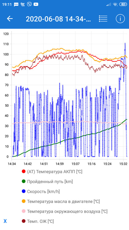

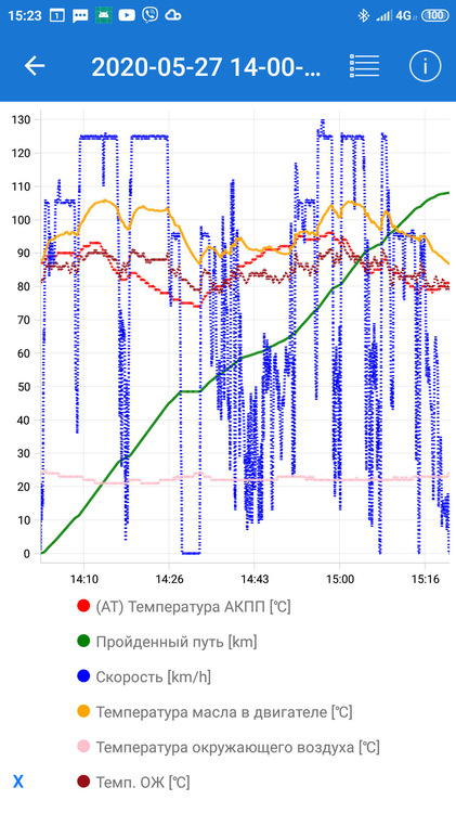

Оффтопик, но интересно поведение температуры ОЖ на первом графике, почему при постоянной скорости и температуре окр.воздуха температура ОЖ вдруг падает ступеньками, ниже порога термостата.
Я понимаю когда поднимается, ну салон прогрелся, печка уменьшила потребление, но падает? На втором графике тоже видно падение 75->70C.
не могу сказать, может как-то связано с работой вебасто или прожигом.
Обычно у меня алгоритм такой: запускаю авто, запускаю в ручную вебасто (иногда включал авто подогреватель), запускаю программу на телефоне, курю, затем обычно жду когда включается обдув в салон, но редко у меня получается дождаться. Начинал движение без резких ускорений (не давал более 2000 оборотов двигателя), выезжал на трассу (выезд на трассу, продолжительный подъем в горку ~500м, затем спуск), затем выключал вебасто, иногда забывал.

Судя по моим графикам, у меня зимой даже не доходит температура ОЖ для открытия термостата и ни о каком нагреве масла АКПП речи не может и идти.
Может кто-то может подумать что у меня заклинил термостат АКПП в открытом положении, я тоже так думал и в ноябре поменял его, но картинка не изменилась.
На этом графике видно что термостат рабочий.
Спойлер
а ниже график, видно что отсутствие термостата АКПП не спасает коробку от перегрева масла (не простые условия, но без жести)
Спойлер
