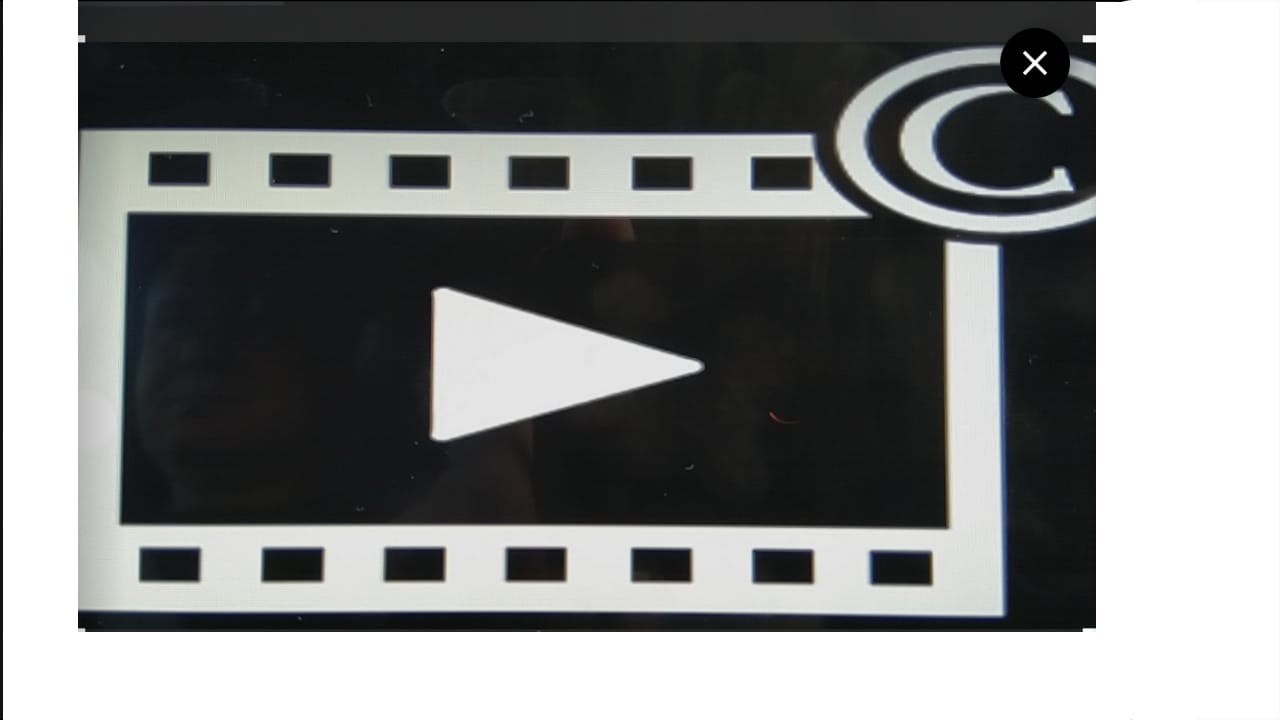

Вы пользуетесь он-лайн кинотеатрами? Типа Мегого, Netflix,  покупка фильмов у гуглфильм и тп?
Ряд программ и фильмов (легально купленных или просматриваемых по оплаченной подписке) при зекралировании на экран со смарта на ГУ блокирует передачу изображения (например Топ Гир, Сериалы топовые и еще некоторые), на кране вот такая картинка, звук идет нормально, видимо защита от несанкционированного копирования.
Собственно вопрос: если ставить  AirTouch Performance, то существует ли эта проблема? По сути этот блок тоже транслирует на внешний экран и защита должна срабатывать.

Смотрю фильмы и сериалы только дома в основном на экране ТВ через "HDMI флешку" Google Chromecast, управляя просмотром с помощью HD Videobox или Out Of Season на телефоне.
Зеркалировать что-либо с телефона на ГУ не пробовал, да и нет особой необходимости. Смотреть фильмы в движении, постоянно отвлекаясь от экрана ИМХО сомнительное занятие. Короткие ролики с YouTube - другое дело, достаточно изредка посматривать на экран. На стоянках AirTouch Performance требует включенного зажигания (двигатель может быть выключен), т.к. в противном случае Volvo (по шине с ГУ) периодически его перезапускает.

Пользуюсь IVI. При зеркалке ААМ позволяет смотреть в движении, но правда выше 30 км/ч не пробовал.
При использовании AirTouch Performance нет заркалирования, соответственно, и проблемы такой не должно быть. Если конечно не подключать смартфон к AirTouch и воспроизводить фильм нем, а не на ГУ, но и смысла в этом никакого не вижу.

При использовании AirTouch Performance нет заркалирования, проблемы такой не должно быть.
Не знаю как работает эта система против несанкционированного копирования, и как медиаконтент понимает, что с проигрывателя его передают во-вне ( экран, устройство записи).
Но по сути и зеркалирование и ATP  идёт передача во-вне.
Проверять за 53 т не хочется.

ААМ в движении показывает на любой скорости, пассажиры смотрят
AirTouch Performance - полностью самостоятельное устройство, только в качестве дисплея использует экран от ГУ автомобиля. Видео сигнал передает на него по протоколу LVDS. Поэтому там нет ни какой передачи данных во вне и, соответственно, защита авторских прав на контент никак на его работу не влияет.
Так же и картинку от штатного ГУ передается через AirTouch Performance, который в данном режиме выступает в роли видео коммутатора.
