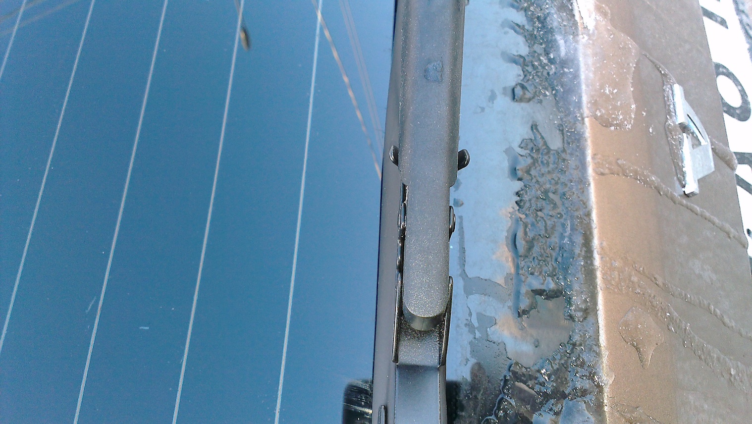

Поменял сегодня задний дворник. Оказывается ларчик просто открывался.
Если взять длину 400 мм, то там другое немного крепление (на втором фото оно слева на коробке нарисовано) и оно легко отгибается в нужных местах (на третьем фото), чтобы ничего не мешало, и ничего подтачивать не надо!
Действительно, площадь очистки стекла стала гораздо больше, хотя всё же по краям так и не прижимает до конца, но уже совсем чуть-чуть, и внизу дворника и вверху (на четвёртом фото видно). Однако длина дворника 400, а штатного 350, поэтому площадь очищаемого стекла как минимум такая же как раньше,
НО, теперь друзья проблема снегопадов полностью решена и спереди и сзади. Цена вопроса по заднему дворнику 310 рублей + скидка 5%.

У меня верх дворника не прижат к стеклу примерно так-же как на 4 фото, а низ прижат плотно. Длина дворника 380 мм с таким-же креплением, причем сравнил по длине со штатным дворником они оказались одинаковые. При покупке дворников на лобовое стекло надо выбирать с креплением как на 4 фото, старые крепления то-же подходят, но надо подтачивать шляпку оси, она не дает щетке войти в разъем. Мне пришлось щетку на 650 мм дорабатывать, были только со старым креплением.
