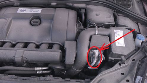

Вчера уловил еле слышимый шум под капотом, ориентировочно, из детали (см. фото в приложение). Звук похож на работу трансформатора, услышать можно если при заглушенном двигателе открыть капот и прислушаться к детали, которая выделена на фото. При этом, если не трогать автомобиль 2-3 минуты, то срабатывает реле (щелчок), электроника, на сколько я понимаю, обесточивается и звук в детали пропадает.
Хочу понять следующее:
1. Что это за деталь?
2. Является ли нормальным такая работа данного агрегата?
