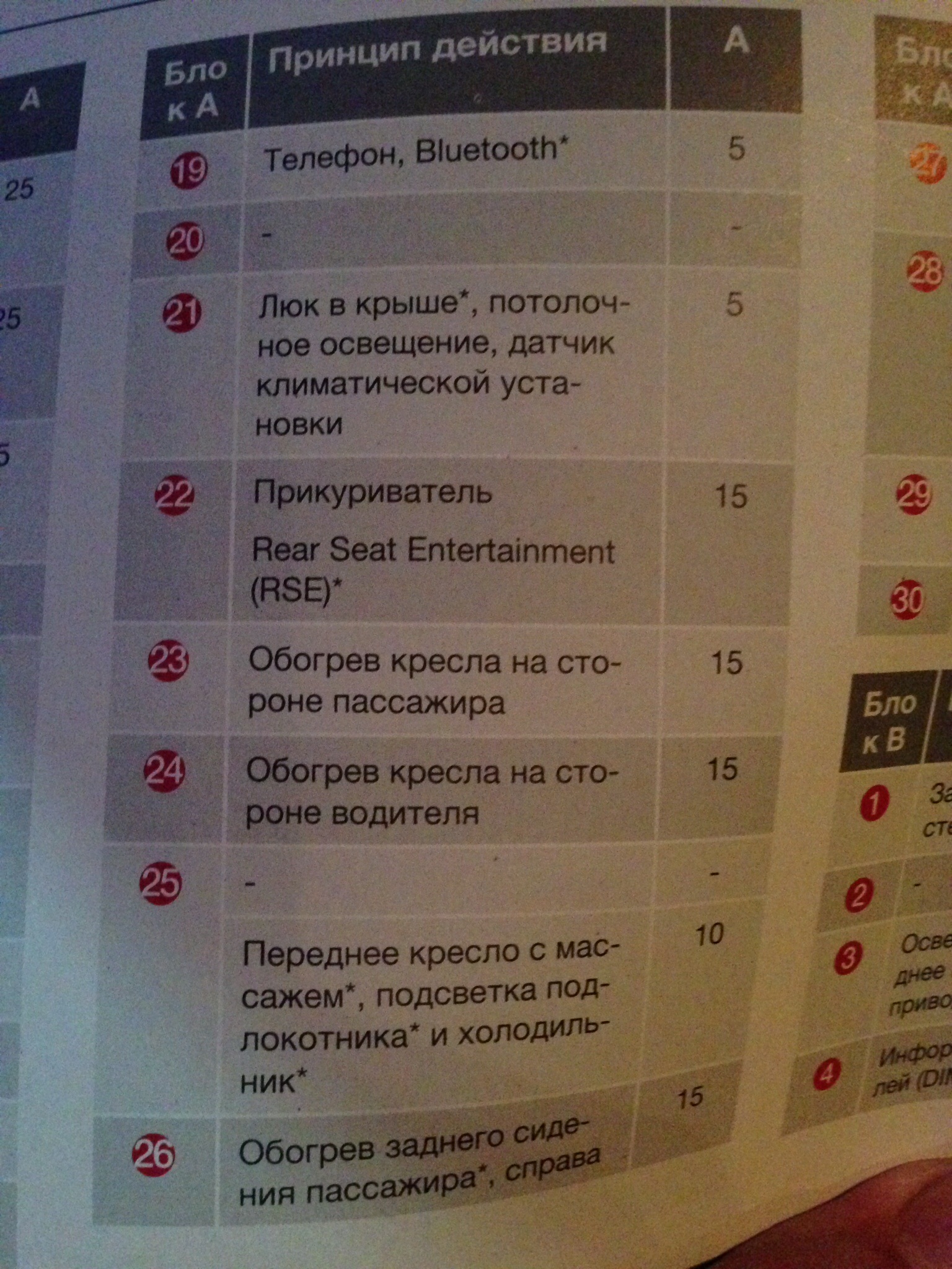

Спасибо, профукал как-то прикуриватель :)
Ну да, MY10 преды в двигательном отсеке, MiniFuse №25
10A, кажись
15а
периодически его меняю уже сам (на нем висят еще у меня видеорег и радар детектор и зарядка телефона)
только не забудьте взять щипцы в отсеке предов под капотом в крышке, иначе пальцами достать анриал!
Поменял 22-й под бардачком, все жужжит 😀. Спасибо всем!!!
santino, тогда я сам запутался :o По докам не понятно получается :):o
У меня это выглядит так
И еще фото
А что это за книжка? :confused:
Руководство для владельца
