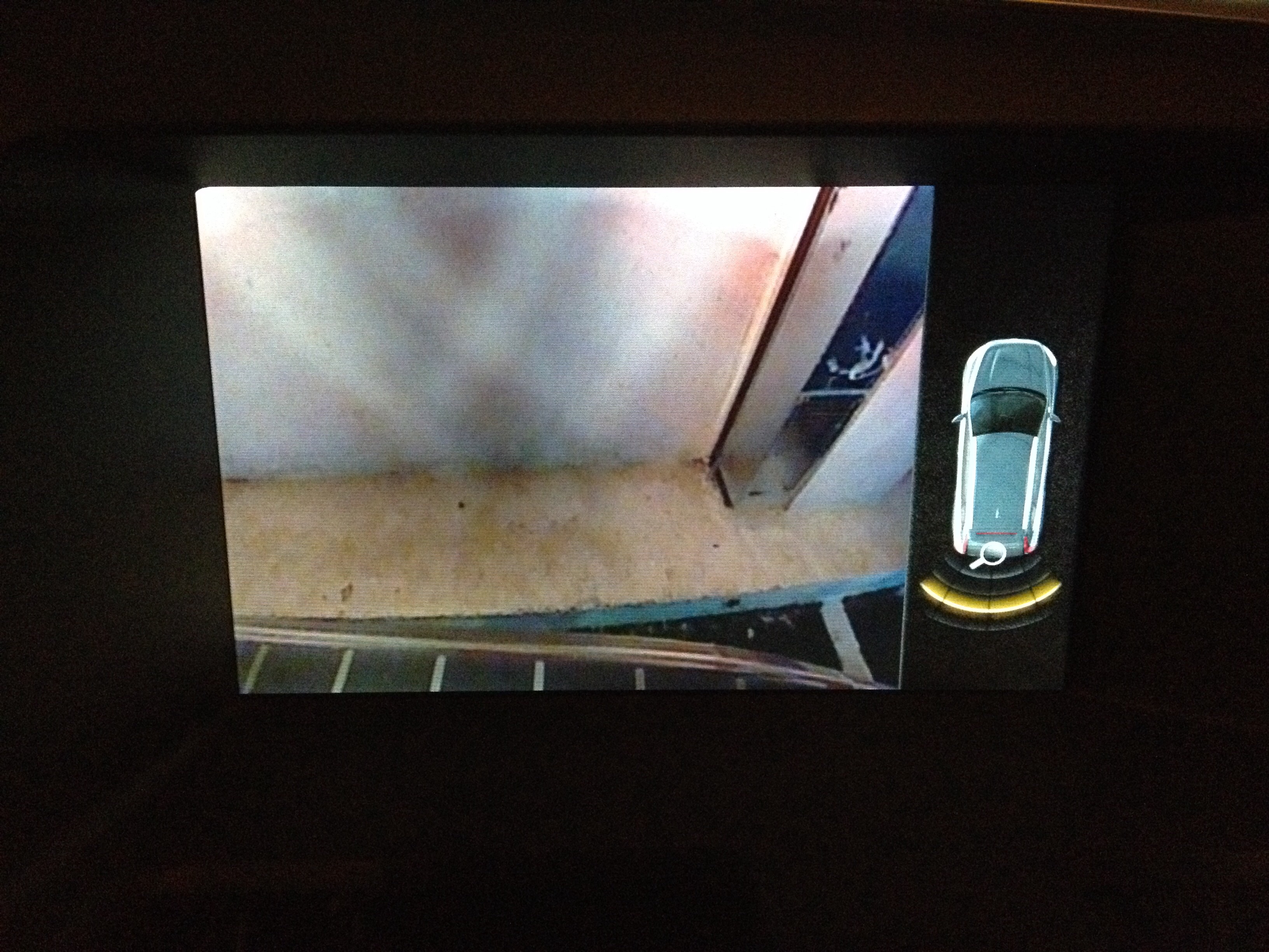

Скажите, а у всех при увеличении задняя камера неровно показывает (снизу линия бампера не параллельна нижней линии монитора)?
Так же. Камера ведь не посередине стоит, кмк
ее можно откалибровать не много но бампер то у вас так и так не ровный:))
откалибровать самому можно или только у дилера?
AndreyS,Кутузов, спасибо! Присоединяюсь к вопросу Mikk как откалибровать и должна ли калибровка быть при установке по умолчанию?
