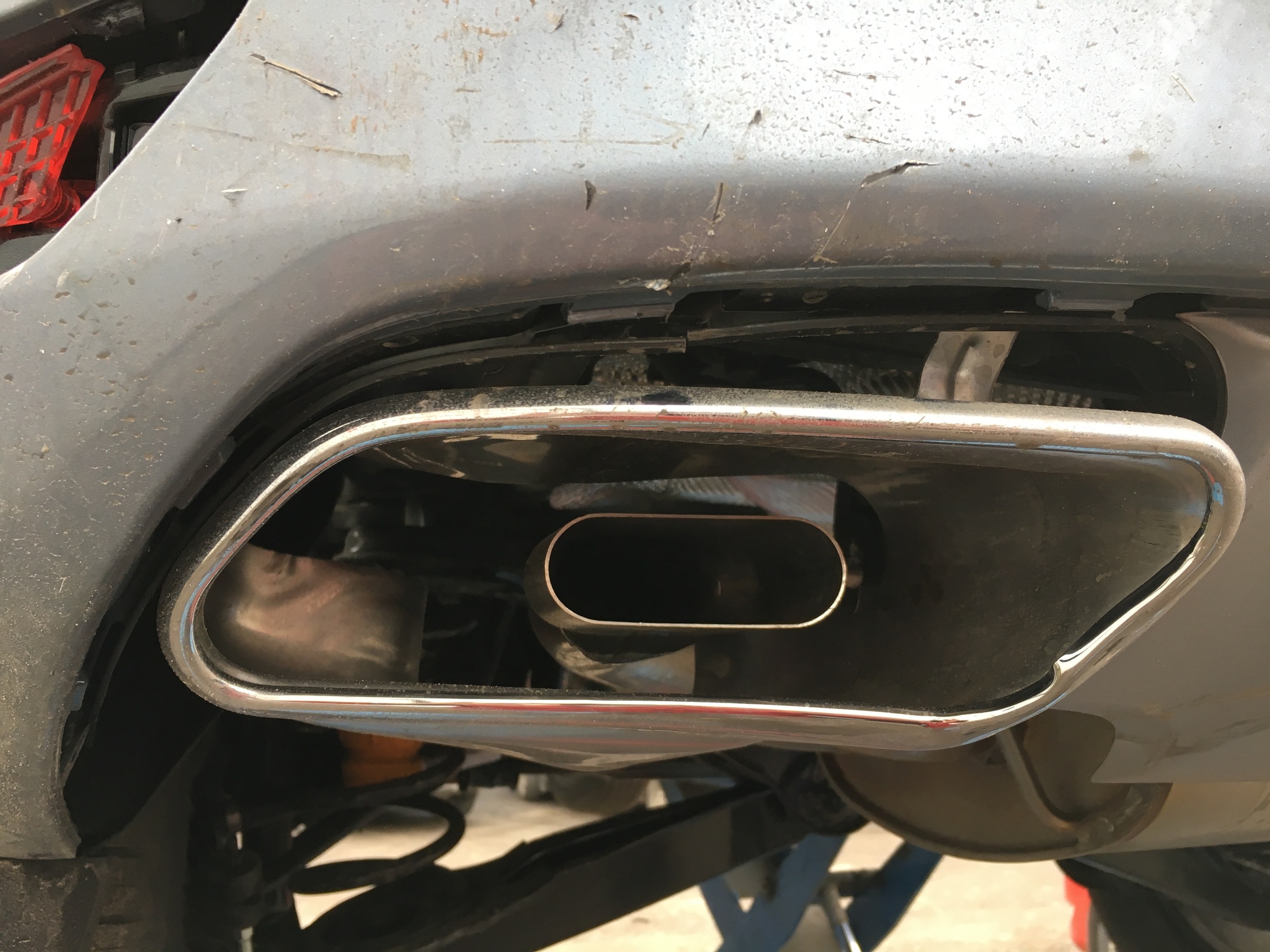

На днях занимался осмотром подбитой сзади XC60 MY2017.
Глушитель там обыкновенный без декоративных насадок, а сами насадки держаться за сам бампер.
Изменено пользователем jon
8 часов назад, jon сказал:
Так и есть, они легко снимаются отдельно от глушителя. С чего они решили, что их приваривают? :blink:
8 часов назад, Advokatvlad сказал:
Я спрашивал у человека который поменял нижнюю часть. Он все это проделал на практике. И если можно было не делать какие то операции то наверняка он бы их не делал. За что купил-за то и как говорится продаю.
Самостоятельно устанавливал фаркоп, Снимал и бампер и юбку бампера, а так же откручивал насадки глушителя, нет там ни какой сварки, все на болтовом соединение!
посмотрел на своей 2012(MY13) насадки круглые, нет болтового соединения, вроде как приварины снизу в одном месте контактной сваркой. Походу от года зависит.
