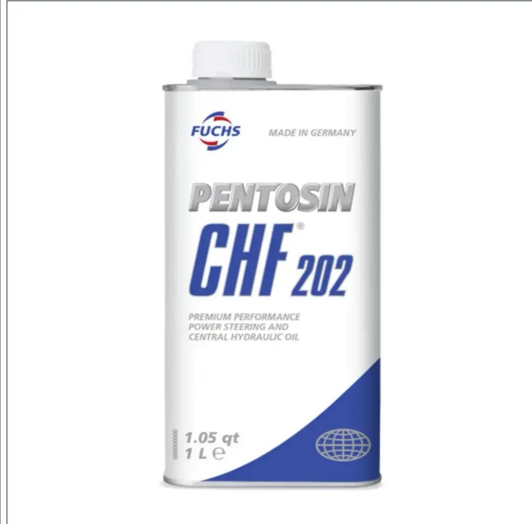

Тоже хотел спросить - начались морозы, и уровень в бачке гидроусилителя рухнул на минимум. Чего долить? Промывать и полностью менять буду летом, а сейчас стоит вопрос чего незадорого добавить.
Вообще, изучив за последнее время ценники на запчасти и жижи Вольво, сложилось мнение что они самые дорогие:) Всегда считал лендровер дорогой по запчастям, но после сравнения... Вольво самые о..реневшие упаковщики чужих запчастей в свои синие коробочки. Чемпионы млин.
В 2019 перешёл на Pentosin 202 _ с промывной системы ГУР.

@restyl, Ну да менял,не подумал что у вас оригинал ещё залит
Спасибо большое!!! Хоть будем знать у кого что в ГУР залито:)
Я надеюсь вы руль прямо поставили, когда уровень жижи смотрели? Вообще я бы не парился с доливкой сейчас, если летом собрались её менять. Минимум и максимум для этого и создан...
Я заменил жижу на ВАГовскую, забыл артикул посмотреть, 35 тык и 2 года полет нормальный.

Я не шибко опытный вольвовод, но полтора годика уже есть. Вобшем то что тебе предлагают Febi 06161 для ГУРа, у меня с ним не сложилось с етим феби, я у себя залил с промывкою, через 4-5 месяцев начал подвывать, думал угробил насос ГУра, уже на новий посматривал. Залил оригинал, вытье не пропало, но стало меньше в разы, через гдето месяца 3-4 полностю пропало. Вывод: ГУР Вольво просит оригинал, дороже, но в моем случае оправдало себя

И поправлюсь сразу, причин для завывания много, но методом исключения, долши до того, что виновником был все таки Феби
