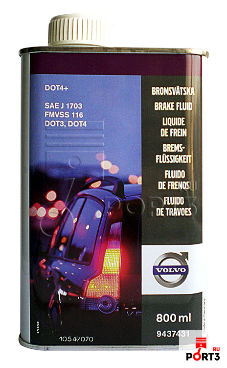

Товарищи знатоки, подскажите, пожалуйста, данная тормозная жидкость, номер 9437431 подходит для xc60d4 2016 и xc90d5 2017?
В мануале для обоих указано требование Volvo Original Dot 4 класс 6.
Если не подходит, то подскажите оригинальный номер и заменитель не хуже оригинала, чтобы не беспокойтся об артикоррозионных свойствах.
Заранее спасибо за ответ!
Подходит, заменить жидкостями можно из таблицы с первой десятки.
На нынешний момент я себе взял бы COMMA DOT 4 ESP - BF4ESP1L.

Классу 6 по антикоррозионным свойствам ближе всего 5.1, верно?
8 часов назад, Kirillspb сказал:
@paha_mch,а почему из первой десятки? Нам жидкая нужна? Просто я полагал, что у жидкости тормозной температура закипания должна быть выше...
родная жидкость dot4 class6 низкой вязкости для авто с электронными помощниками. По мне так с dot 5.1 примерно одно и то же, только 5.1 рекомендуют менять раз в год.
1 час назад, WWD4 сказал:
хз, я не такой знаток тормозных жидкостей.
