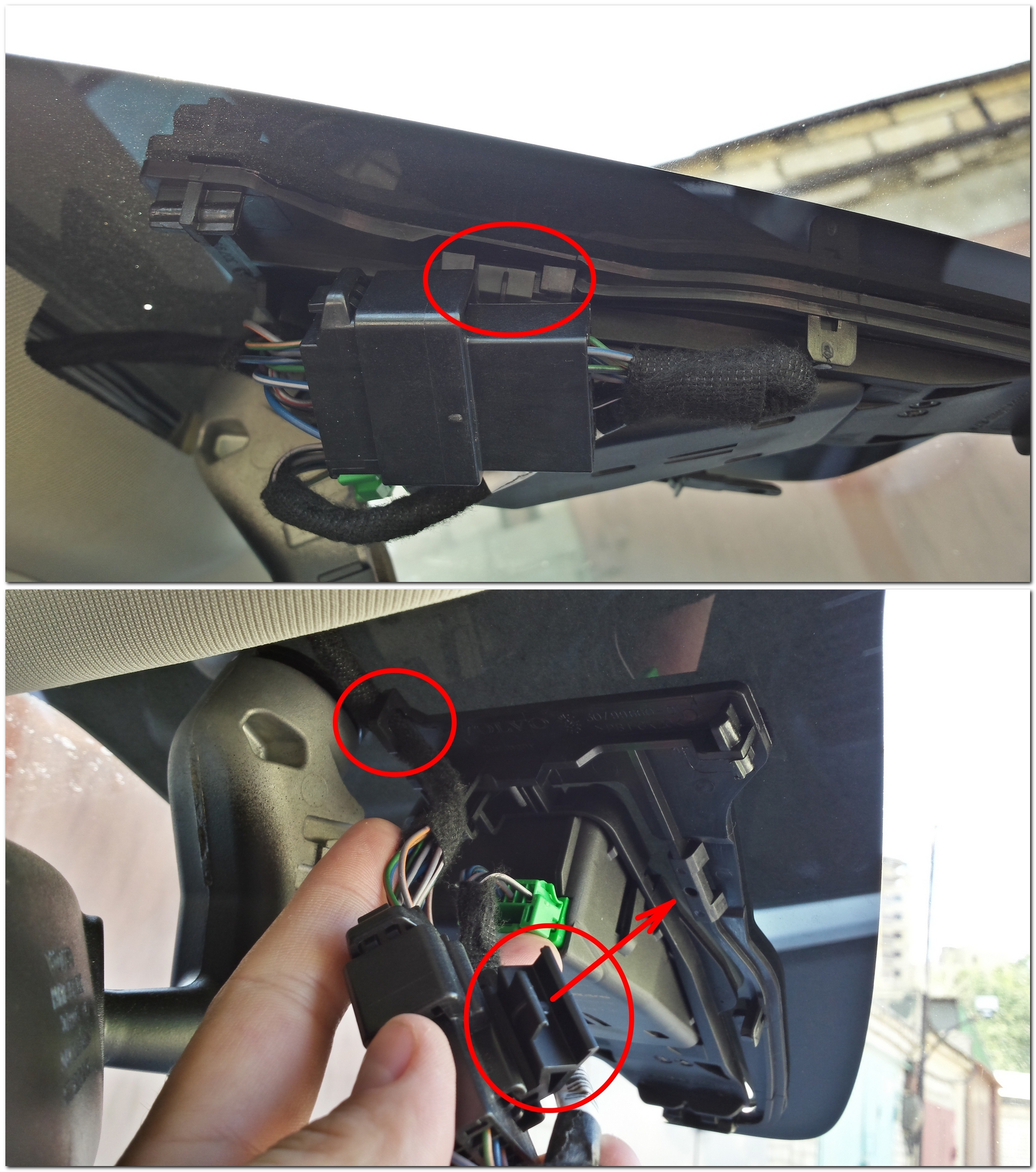

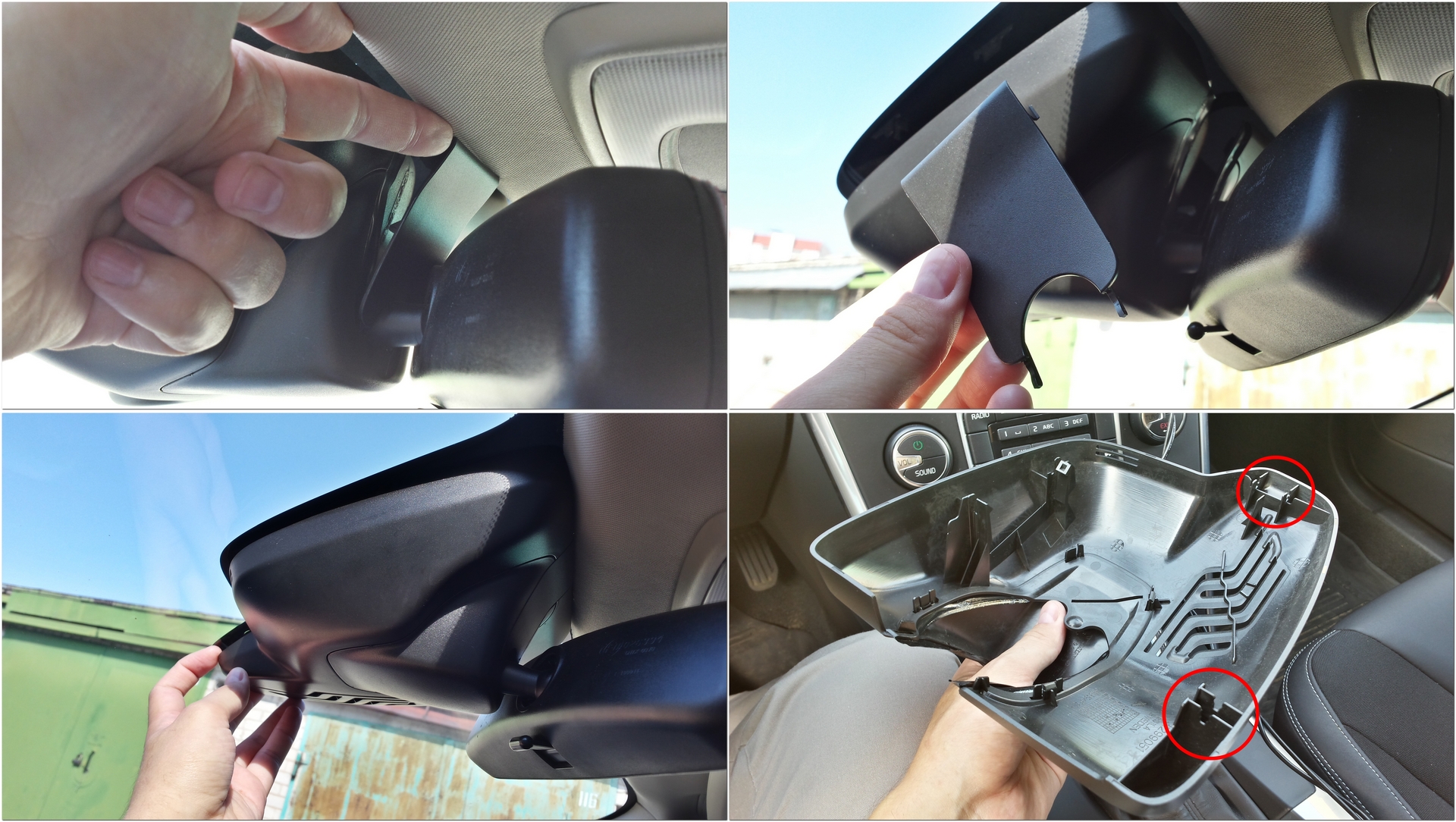

Кожух CitySafety
У меня снимается легко, наверное после того как мне снесли салонное зеркало, когда залезли в машину, разбив боковое водительское стекло. Пластиковый кожух валялся целенький на полу. Защёлки на удивление тоже все остались целы.
На фотках красным обвёл места, которым стоит уделить внимание. Снятие кожуха можно начать с передней части и далее справа. Видите там защёлки, которые снимаются простым сдёргиванием? Левые зацепы снимаются простым покачиванием кожуха из стороны в сторону. Вообще, пластик хороший, качественный, а в жару со снятием вообще никаких проблем.
Когда в первый раз полез под этот кожух, там оказался незакреплённым разъём, который я тоже обвёл красным. Он-то и дребезжал по пластику. Так же стоит посмотреть как проложен провод, там есть кронштейн для его крепления. Сам кожух составной, у него отсоединяется центральная часть, она на защёлках и тоже может скрипеть, поэтому я тупо уплотнил соединение чёрной изолентой :D Больше ничего не делал, потому что сам по себе кожух лёгкий и момент инерции у него на кочках никакой, на ходу не беспокоит. Скрипит только если на него нажать.

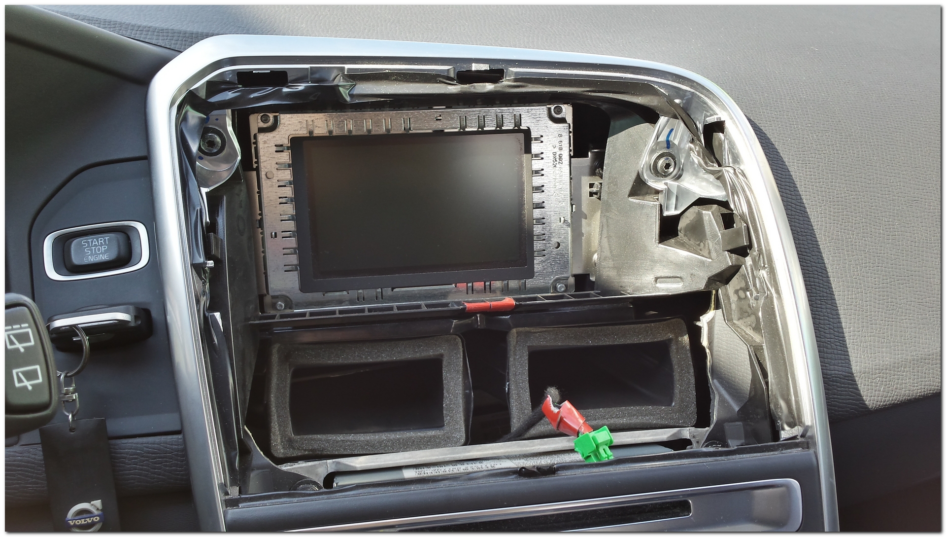

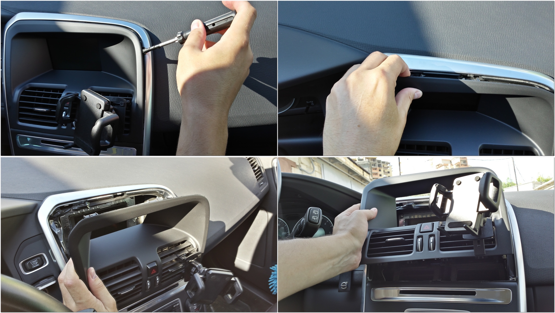

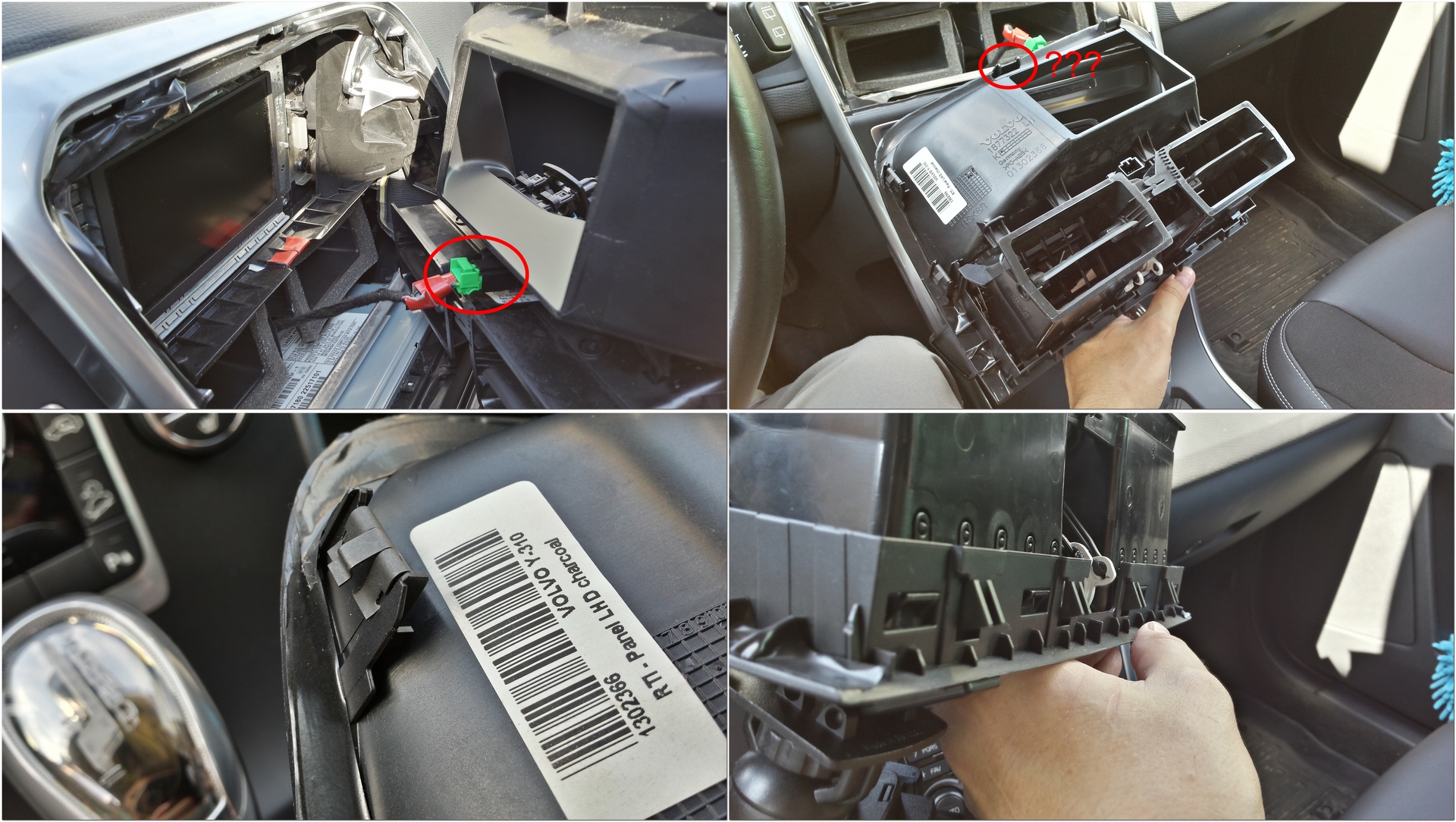

Рамка дисплея с решётками воздуховодов
Без инструмента снять проблематично. Я применял отвёртку обёрнутую в изоленту, но лучше что-нибудь пластиковое плоское, чтобы не повредить хромированную рамку. Начинать "ковырять" лучше с пассажирской стороны чуть ниже верхнего закругления, там как раз расположена одна из защёлок. Защёлки классные, с металлическими вставками, поэтому сломать их нереально, зато можно потерять одну из этих металлических фиговин, как произошло у меня с верхней защёлкой :( Зато теперь я знаю что у меня дребезжало зимой за хромированной рамкой наверху :D Похоже придётся действительно всё разбирать.
После того как отщёлкнули первую защёлку (масло масленное :o), дальше пойдёт как по маслу (рекурсивный каламбур :D). Можно вообще дальше работать только пальцами, оттягивая субъект против часовой стрелки, пока не останется неотсоединённой нижняя часть. Там расположены обычные зацепы-ступеньки, поэтому нужно наклонить рамку на себя и подать вверх. Осторожнее, там ещё провод к кнопке "аварийки"! Отсоединить сзади разъём - и рамка с решётками воздуховодов у вас в руках!
Чтобы эта хрень не скрипела можно проклеивать чем-то специальным, но у меня под рукой была только чёрная изолента (знаю, что не по канону, нужна синяя! :D) и двухсторонный пористый скотч 3М. На ходу вроде перестала скрипеть, но при нажатии всё равно издаёт противные звуки. У меня сложилось впечатление, что скрипят именно защёлки в своих пазах. Не знаю что тут можно сделать :confused:
