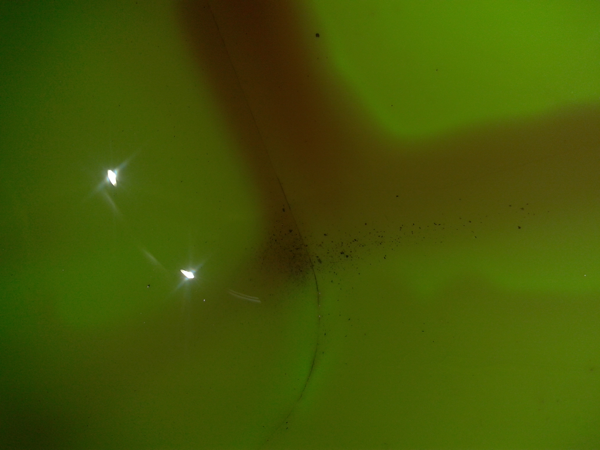

А я тут разобрал термостат с TF80SC - так на нем были даже следы небольшого задира и кусочек фрикциона. Отполировал вставку термостата, думаю теперь заработает. Перед снятием еще раз слил масло и вручную (за неимением хорошей фильтрационной установки) отфильтровал его через 7 микронный фильтр с помощью большого шприца - оно даже светлее стало после этого. На дне контейнера как всегда меленькая пыль.
Так что еще с большим нетерпением жду Magnefine 3/8.
В любой гидросистеме абсолютно всегда присутствует пыль и продукты износа. Я по долгу службы немного связан с гидравликой и там у нас в гидросистемах гораздо более простых и бОльших по размеру стоят нормальные такие фильтра на 5 микрон. Меняются они на 1000 часов работы или 1 год. Поэтому такой пыли я там никогда не видел, а значит штатный фильтр-сетка в акпп пропускает их без проблем. И это не отложения, это именно пыль и поэтому к ней трудно приспособить кривое ПО. Также она работает как абразив для алюминия гидроблока и немного растачивает каналы. Так как зазоры там мизерные этого может хватать.
Так что, господа, у меня давно уже закрались смутные сомненья о том, что производитель мог специально не фильтровать эти частицы, чтобы они не сразу, а немного погодя (через 2-3 года) добили таки коробку, а мы с вами еще разок оплатили ее ремонт или стоимость. То же самое с системой ГУР.
