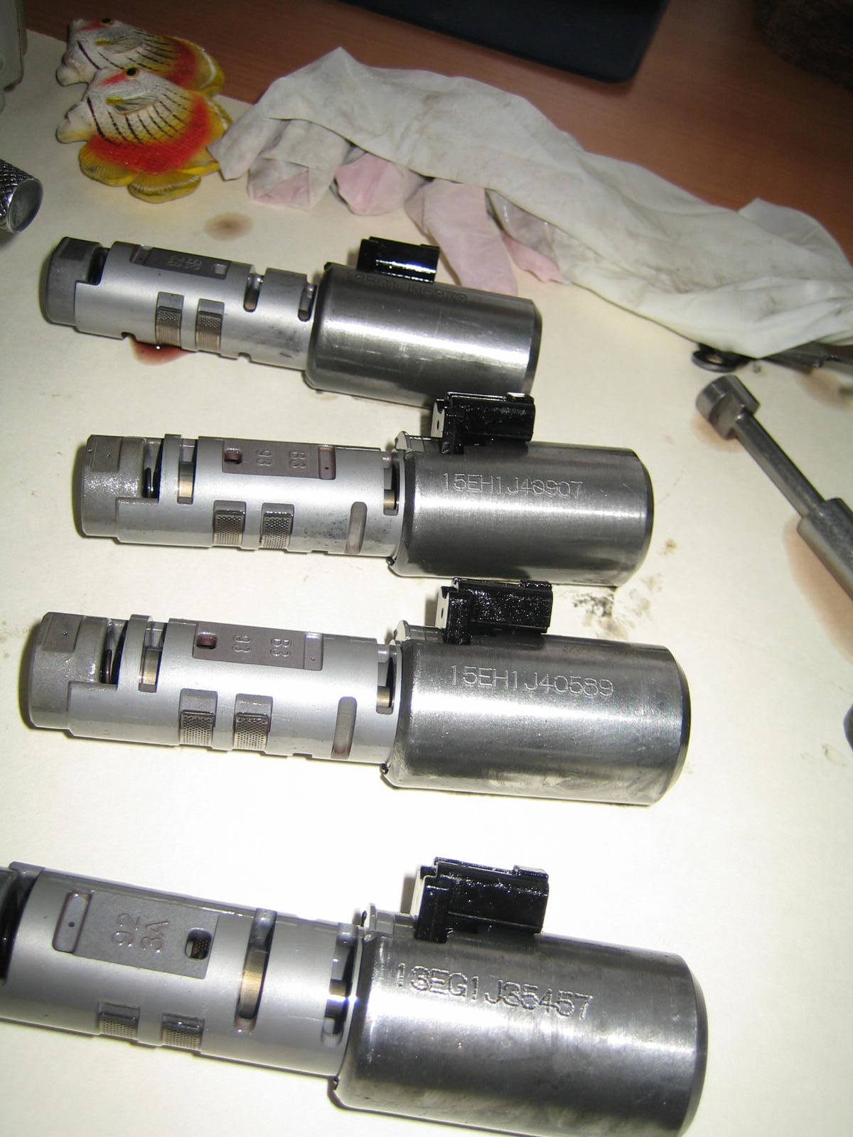

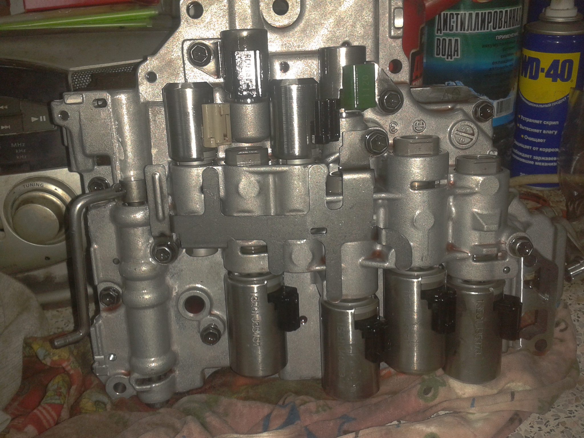

· #1331 Опубликовано 13 августа, 2015 Приветствую всех! Такая же проблема но с xc70 2012 мг. Проверял температуру пинков - начинаются на 94 градусах, на 93 - еще нет. Тоже был толчок при торможении с 80 км/ч до нуля при 50 км/ч. Сделал обновление ПО у дилера одновременно со сбросом адаптации - от удара при сбросе скорости избавился (уже 1500 км проехал с тех пор). Масло заменил на Ravenol T-WS. По сравнению с оригинальным старым (пробег 55ткм ) стало чуть лучше, но ключевое слово здесь "чуть". Рывок 1-2 так и остался, 2-3 чуть поменьше, 3-4-5-6 почти незаметно.Плюнул на все и снял гидроблок - разобрал его и проинспектировал. Никакого криминала не нашел кроме мелкой еле заметной пыли - как алюминиевая пудра. Промыл соленоиды в солярке подавая 12В от блока питания с маленьким током (до 0,5А) - щелкали исправно, но на дне емкости осталась такая же пыль. Поршни гидроблока тоже немного туговато двигались - после промывки стало лучше. НО - после сборки удар из R в D остался но стал плавать по температуре. Два раза он был на 56 градусах, один раз на 70. Потом у нас похолодало - 12-16 градусов на улице сейчас пока ударов из R в D нет. Максимальная температура АТФ при 26гр на улице была 98 градусов. Она же равна температуре охлаждающей жидкости двигателя (так как теплообменник использует тот же антифриз из радиатора). Какие я сделал выводы?1. ПО пытается подстраиваться под износ гидроблока, но у него не получается.2. Сильного перегрева у меня нет (климат не тот), но удары есть. Толчки 1-2 и 2-3 на холодную больше, на горячую меньше (сказалась адаптация при прогретой машине).3. Штатный фильтр не улавливает частиц пыли меньше 20 микрон - они засоряют гидроблок и его соленоиды и поршни подклинивают. Залил присаку Liqui Moly ATF Additive - эффект ноль после 1000 км.Планирую в самое ближайшее время установить дополнительный фильтр Magnefine или от Honda (внешний) - через неделю придет - установлю, поезжу отпишусь.Всем удачи при переключениях. PS - не ожидал такого дерьма от Вольво, их официалы говорят только одно - замена гидроблока и все. Видно Вольво скоро станет как БМВ и Ауди по надежности. До этого владел xc90 2003 гв - машина прошла 200 тыс и никаких пинков. Замена масла в акпп раз в 40 тыс. Поделиться сообщением Ссылка на сообщение Поделиться на другие сайты

· #1336 Опубликовано 13 августа, 2015 Я у себя вообще не "чувствую" этого термостата. Мне кажется, что он просто всегда открыт - может сломан? Ставил ELM327 на мобилку и ездил смотря за температурой жидкости акпп и двигателя - растут от 35 градусов идентично максимум 2 градуса разница и так как-то стоял в пробке (редко у нас они бывают) где-то при 26-27 тепла и дошло до 98, но вентилятор не включался - а когда включил кондей, оба заработали сразу и температура упала ниже 90. Насколько я понимаю тандем двигатель-акпп у xc60 и xc70 один и тот же.Дилеры говорят, что когда меняешь гидроблок - проблема уходит обычно, но вот слово "обычно" мне не нравится, учитывая цену гидроблока. А что если случай необычный? Ну что ж, они поздравят нас - теперь у вас два гидроблока, очень пригодится второй в хозяйстве... Поделиться сообщением Ссылка на сообщение Поделиться на другие сайты
